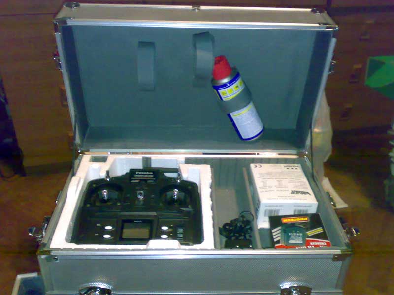

Grazie a tutti, le idee sembrano buone e provero' quanto prima... per il momento ho tagliato con un archetto a caldo molto improvvisato il polistirolo della scatola originale e l'ho inserito nella cassetta degli attrezzi... |

cosi ai il polistirolo originale che ha già gli incavi esatti della tua radio Solo che io ho usato una valigetta solo x la radio | |
