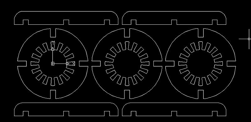

io voglio provare a riportare questa forma su un pannello da 4 mm di legno o plexiglass per fare una piccola prova......cavoli quelle alette fini e cosi piegate mi danno l idea di qualcosa di 0 giochi,sempre a contatto con il tondo ma appoggiando il meno possibile......ma devo controllare che comunque non si punti o blocchi......cè da considerare che la taglio polistirolo non ha avanzamenti da surriscaldamento...

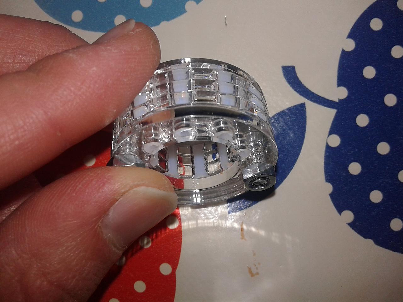

ecco la prima prova,ho dovuto carteggiare i fori perchè era troppo preciso,non sembra male ma voglio provare altre soluzioni

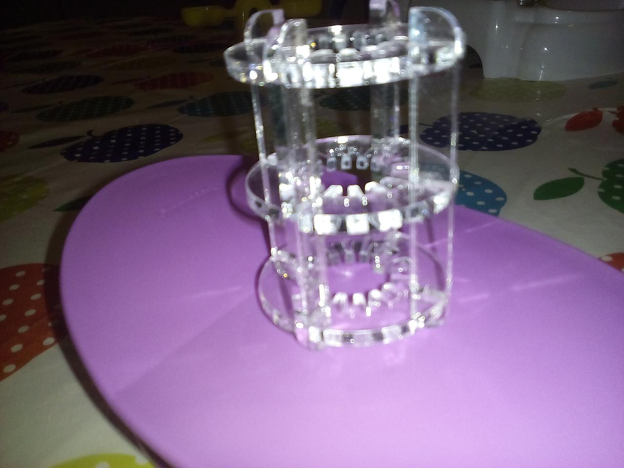

seconda prova,non è male,scorre bene,ma si sente che il plexiglass e il ferro sono 2 materiali che non si sopportano,se sforzassi di piu il plexiglass si impastasterebbe....e anche se ho fatto le alette in questo sistema,non rimangono elastiche...il materiale non va bene.
penso di non portare avanti questi sistemi.
ora voglio provare con il tubo di teflon

questo sistema funziona meglio su barre rettificate....
