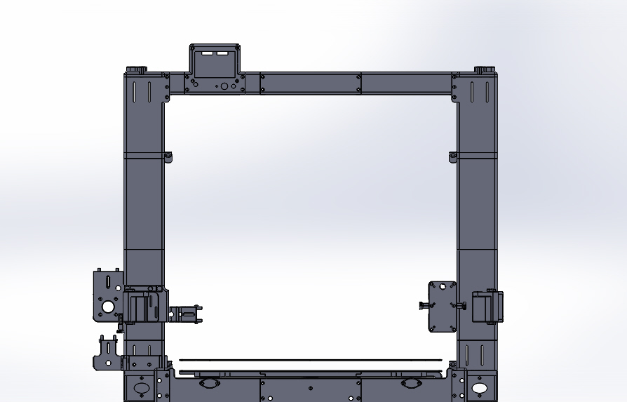

Data registr.: 01-05-2008
Residenza: Prato
Messaggi: 29
Buongiorno.
E' dall'inizio del forum che vi seguo in sordina...
Nel frattempo,prendendo spunto dai vari forum,mi sono dedicato alla costruzione di questa stampante 3D che teoricamente
dovrebbe avere un'area di stampa di 500x500x400.
Al momento è quasi completata.Manca solamente il piano riscaldato e l'estrusore.
Che ne pensate?
Avete consigli e suggerimenti da darmi?
building log stampante 3D tipo PRUSA i3 -- Anet A8 ---prospettiva.jpg   building log stampante 3D tipo PRUSA i3 -- Anet A8 ---anteriore.jpg   building log stampante 3D tipo PRUSA i3 -- Anet A8 ---20170817_104637.jpg
Drago63 non è collegato   Rispondi citando

Caspita che bella !!! Curioso poi di sapere come va, su stampati così grandi mantenere gli allineamenti non è tanto facile

Grazie.
Gli assi X ed Y scorrono molto linearmente.
L'unica incertezza è per l'asse Z sopra i 30 cm...infatti i vertici delle colonne portanti basculano di un paio di mm.
Spero che ancorando il tutto ad un piano più rigido e liscio la struttura si stabilizzi...ma son pronto ad ascoltare consigli!
Entro la fine di settembre dovrei averla completata e vi farò sapere.
Buon lavoro a tutti...
