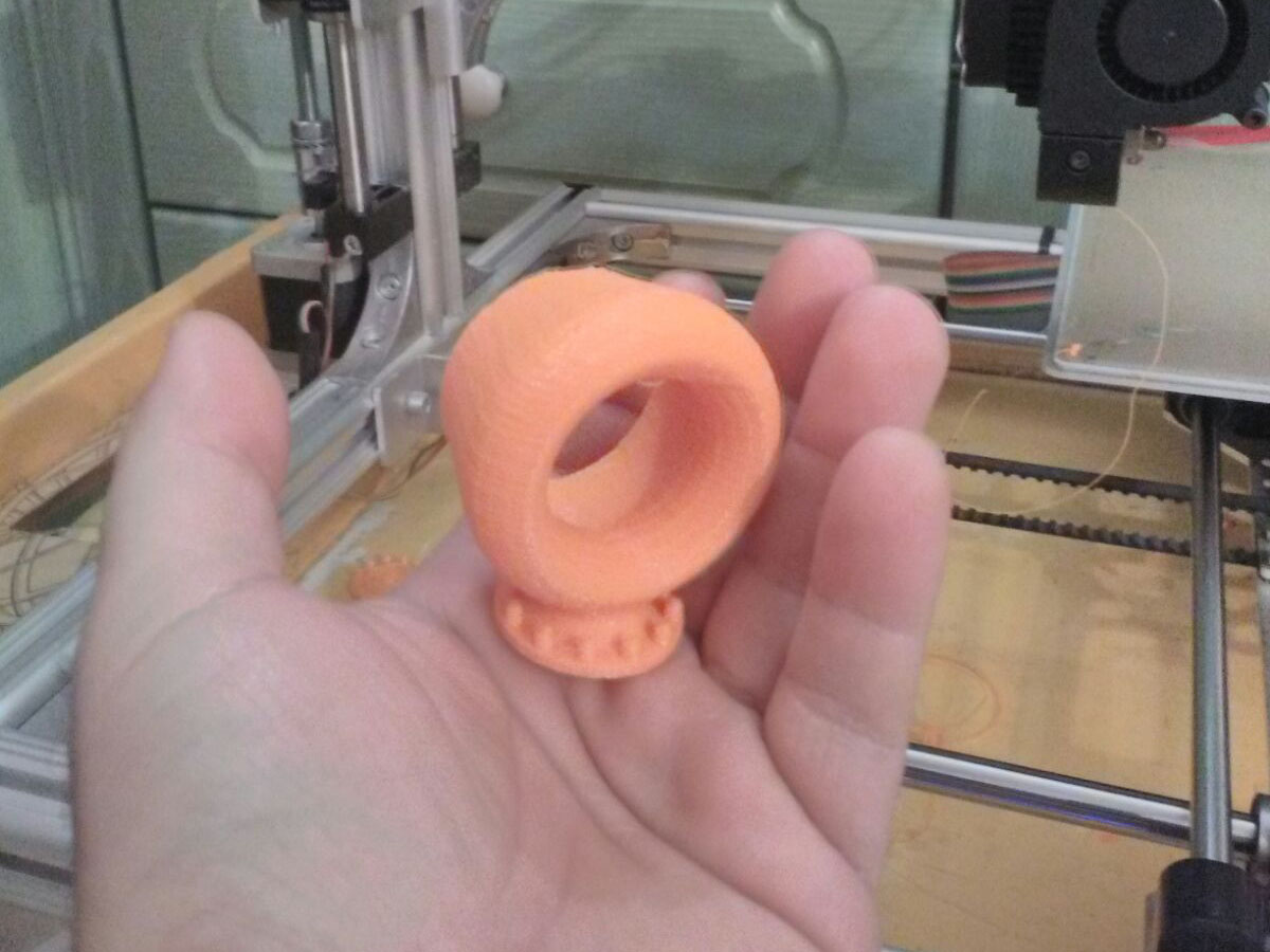

antenna radiogoniometro in scala 1:4 buona per Macchi C.205 e Fiat G.55
