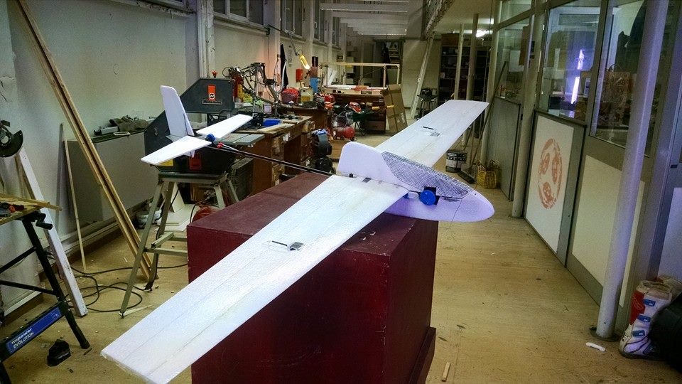

Io sto usando la stampa 3D in maniera strutturale su un aliante 'ultraleggero alla californiana'. Un bacco di carbonio da 8mm fa da spina dorsale su cui sono incollate delle parti stampate che fungono da supporto per i piani di coda (180° di escursione su entrambi), l'ala, i servi, eccetera. C'è qualcosa (pochissimo a dire la verità) su RCGroups, alla fine coi modelli così andiamo in quattro gatti di cui 3 in USA.

Che materiale stai usando per stampare quei pezzi? PLA, ABS o altri? Secondo te pesa troppo un aeromodello interamente in PLA o ABS (ovviamente all'interno è vuoto comprese le ali)

Uso l'ABS perchè il PLA al sole si deforma. I pezzi sono molto piccoli anche per ovvviare ai problemi che si manifestano stampando cose grosse. Realizzare un modello in toto secondo me (almeno con le tecnologie attuali) è un mero esercizio di stile; puoi dire 'guarda che figo, è stampato in 3D!' ma di fatti ci hai messo più tempo, più soldi e hai un prodotto finale scadente se confrontato con una costruzione tradizionale.
