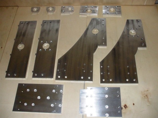

Ciao, riecco un'altro progetto cnc, questa volta per snellire i costi di realizzazione ne ho dovuti fare 5 kit di cui uno assemblato come prototipo per verificare la bontà del progetto e gli altri 4 sono ancora in kit di lastre molto semplice da assemblare.
Se a qualcuno può interessare un kit mi facesse sapere, anche perchè sto liberandomi un bel po di spazio, quindi non credo di replicarli.
Praticamente ho trovato una soluzione con la quale si possano montare a proprio piacimento sia viti e chiocciole a ricircolo che trapezie senza dover apportare modifiche strutturali ed i costi per portare a termine la meccanica si mantengono estremamente bassi.
Le lastre di alluminio dal pieno sono in avional e non in anticorodal quindi le varie filettature sono molto più resistenti.
Sicuramente con un montaggio fatto come si deve ed anche soli 2,5A e circa 26vdc e motori da 1,9Nm (quindi anche sull'elettronica non si andrebbe a spendere molto) si possono raggiungere velocità di tutto rispetto (con viti a ricircolo anche 3000mm/min e parliamo di semplici nema 23!).
Le aree utili sono di circa 300 per la Y, 65 per la Z e per l'asse più lungo dipende dalla lunghezza dei componenti usati (quindi o la si fa da 400mm per poterla tenere su di una scrivania da PC oppure lungha metro nel caso si volessero tagliare lastre in balsa.
Vi allego foto delle lastre e della cnc montata.

Ciao e grazie, vediamo di far più chiarezza raccontandovi meglio...
Per questa prototipazione ho ammortizzato i costi di realizzo delle suddette lastre di avional che costa più dell'anticorodal ma ha capacità di resistenza più adeguate ad una cnc e se dovessi quantificare la media per ciascun kit, spalmandone i costi tra i 5 (tra materiale, utenze, frese usurate o spezzate, lubrificante, alluminio, senza contare il tempo trascorso dietro al pc per la progettazione e la realizzazione dei percorsi utensili e fresatura materiale), direi circa 400€ a kit.
Ho anche fatto una piccola stima dei costi che ho sostenuto per assemblarne uno con i componenti presi on line e diciamo che con altri circa 400-500€ ho dotato la cnc di piano scanalato e viti e chiocciole a ricircolo di sfere (praticamente come la foto che ho allegato).
Anche se la volessi dotare con una elettronica da soli 2,5-3 ampere e motori da meno di 2 Nm si raggiungerebbero rapidi di circa 3000mm/min.
Poi tutti gli assi sono su barre supportate e non sospese e l'ho montata in poche ore perchè mi è bastato avvitare delle brugole ai componenti e lastre (che tra le altre cose sono già forate, filettate e svasate proprio là dove serve).
Se dovesse interessare a qualcuno uno dei 4 kit, posso aiutarlo, dandogli un'elenco dei componenti presi per completarla e seguendolo per il montaggio (ovviamente a titolo gratuito).
Se avete altre domande sono qui.

Questo progetto è low cost se consideriamo la versatilità e le prestazioni, ma se la paragonassimo a molte altre cnc commerciali che usano parzialmente o totalmente le barre sospese oppure dei piani di lavoro in mdf o compensato, si arriva a spendere comunque meno, ma ipotizzando di metterci le viti trapezie, chiocciole in delrin e piano di compensato o mdf e già con circa 400 (di lastre)+ 300 di componentistica e 50 di ferramenta, si avrebbe una meccanica di tutto rispetto e con struttura in alluminio, poi se ci si vuole fare una cnc già con viti e chiocciole a ricircolo e piano scanalato in alluminio, si potrebbe arrivare a circa 200€ in più, ma saremmo sempre sotto i 1000 quando una così, commercialmente non la si trova a meno di 1600-1800.
Poi ripeto, io non vendo cnc, amo prototipare e migliorare via via i progetti ed al momento ho questi 4 kit, poi mi dedicherò alla creazione di un secondo modello di quarto asse
P.S.: Ho già fatto delle piccole prove di lavorazione su alluminio su di una meccanica molto simile (questa ha le spalle leggermente più basse e vicine tra loro, quindi tutto lo scatolato del ponte ne beneficia in rigidità), ma si deve sempre considerare il limite anche dell'elettroutensile, ciao.

Eh manciò ci credo ci credo!
Ho visto le foto e le lastre sono di una precisione spettacolare!
Mi sa che dopo la tga mi costruisco pure una cnc dove farò tante bella statuette di legno di padre Pio
