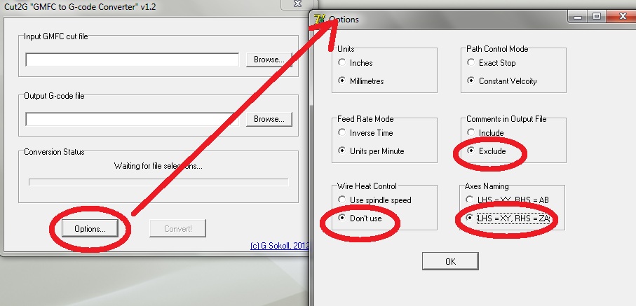

Non ho ben capito se son i file generati da gmfc sbagliati o cosa... Fai "cut to file" dal menù "panel cut" della finestra "cut" ?
Comunque come ti diceva Greg, in cut2g agisci sulle optioni come da figura.
Il file poi puoi darlo in pasto a mach3 per esempio e funziona.
Ciao, fai sapere.
Cut2G: Da GMFC a g-code a 4 assi-cut2g.jpg

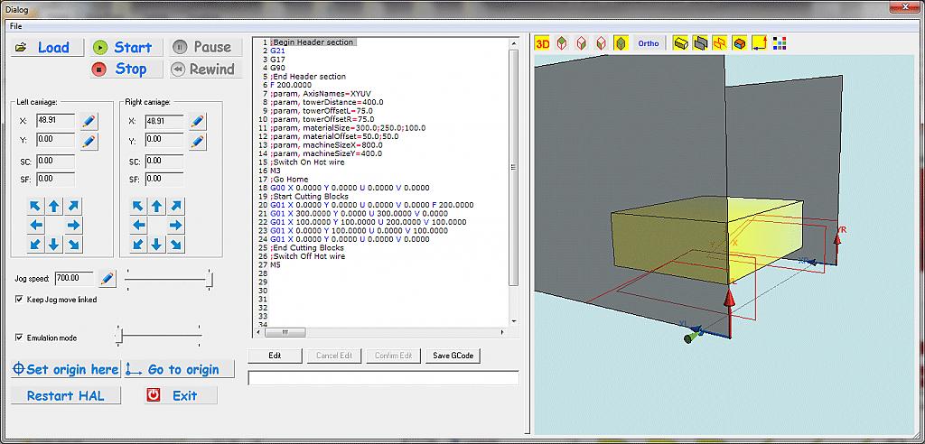

In devCnc Foam (se ne discuteva qua: http://www.baronerosso.it/forum/cnc-...ml#post4627963) aggiungero' anche una funzione per importare i file .cut di GMFC. Questi saranno convertiti al volo a Gcode e pronti al taglio.
http://www.baronerosso.it/forum/atta...1&d=1430826166
Cut2G: Da GMFC a g-code a 4 assi-devcncfoam.jpg
