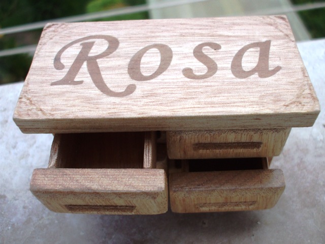

Un regalino con intarsio
Ciao, ho realizzato un regalino per la sorella di un amico, veramente l'avrei dovuto fare l'anno scorso, ma mi era passato di mente
Finalmente mi ci son messo e dopo un po di ore nell'idearlo, sono passato alla fase pratica.
Per impreziosirlo, ho voluto farci un piccolo intarsio ed il risultato è perfetto, quasi non sembra realmente intarsiato
Spero solo che le possa piacere
Un regalino con intarsio-1.jpg   Un regalino con intarsio-2.jpg   Un regalino con intarsio-3.jpg   Un regalino con intarsio-4.jpg

belli ma non go capito l'intarsio e' fresato o colorato, o bruciato col laser?

Ciao Gatto, l'intarsio viene fatto con un legno (o base) più spesso che ha il compito di ospitare l'altro tipo di legno (solitamente impiallicciato da 0,5mm), in questo caso noce.
Praticamente si creano le tasche profonde 0,5mm e poi si incolla l'altro legno.
La cosa difficile è proprio il far combaciare le scritte con le tasche per via della raggiatura delle frese (io ho usato una multitagliente da 1mm).
Una volta incollato, si passa una leggera carteggiata e poi vernice, poi ricarteggiata e nuovamente vernice

ahhhh che stupido che sono!!! so benissimo che cos'e' un intarsio, ma proprio non mi era passato per l'anticamera del cervello.... ho bisogno di ferie!!!!
bellissimo comunque un'altra bellissima idea.. da mettere nel mio cassetto.. delle cose che faro'..

Grazie per i complimenti, per l'intarsio, potresti farti un bel quadretto ovale oppure un vassoio con disegni floreali, insomma, se si ha un pizzico di fantasia, ne avremmo di cose da sperimentare
