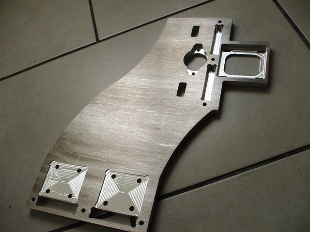

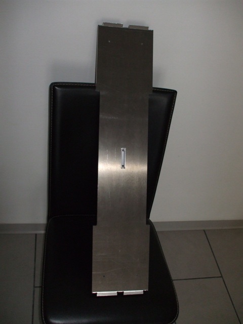

Ecco gli ultimi pezzi tagliati, si tratta di 3 portachiocciole e la piastra di giuntura inferiore delle spalle, si nota benissimo che anche su questa cnc ci saranno brugole ed incastri a garantire lo squadro e rigidità.

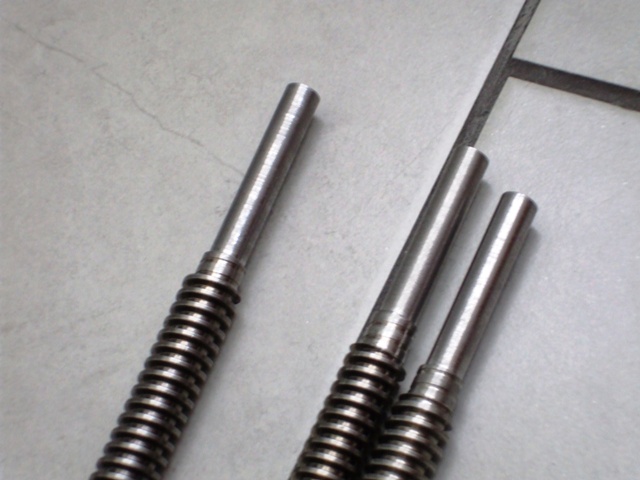

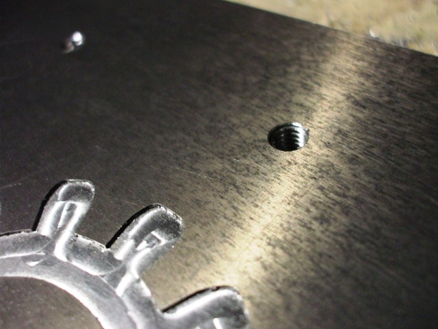

Viti tornite ed un'altra piastrona completata
... e poi mi dicono che non son capace a tagliare l'alluminio

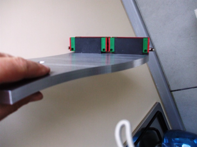

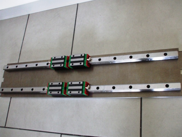

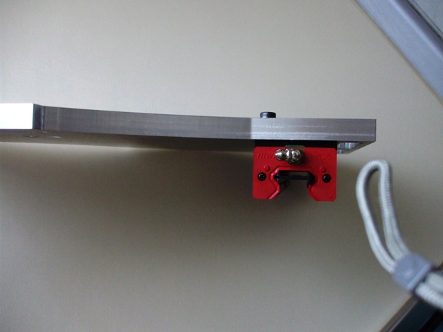

Montato il primo portachiocciole (per la X) e preparati gli altri 2.
Non vedo l'ora di finirla, infatti ho appena caricato l'altra lastra sul pantografo (per le spalle e 2 piastre per la Z).
Sollevando la lastra (pesantuccia), come un pirla, non mi son messo i guanti e ZacK, mi son tagliato, quindi approfitto di ricordare di non fare come me e di adottare massima cautela

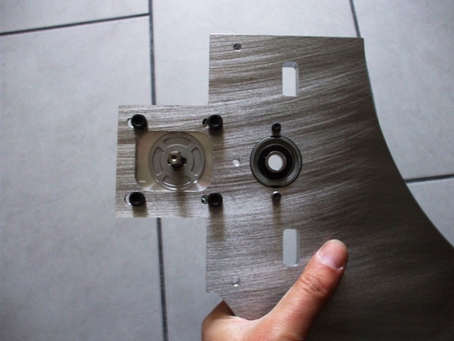

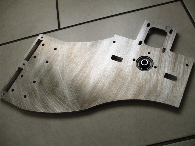

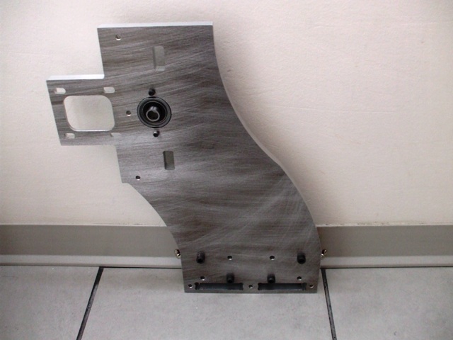

Ecco la prima spalla con vano motore con interasse fori 50x50mm, come vedete, sono riuscito a modificare la posizione del motore da esterno all'interno (suggerimento di Ranabatics).
la linea è molto curata, non voglio una classica spalla squadrata, ecco le foto.

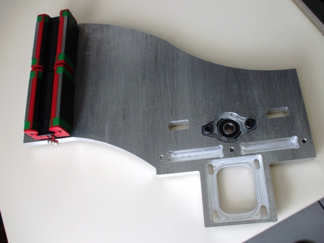

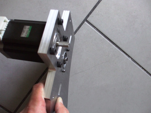

ultimissime foto, col piffero che una lastra così compatta e studiata possa soffrire di vibrazioni o flessioni
Non vedo l'ora....!

Veramente un ottimo look !!!
Originalmente inviato da stepper Visualizza messaggio
Non vedo l'ora....!
Ciao Stepper,
il lavoro è veramente ben progettato e ben fatto... Non hai trascurato proprio niente.
Direi che hai messo ottimamente a frutto le esperienze maturate con le realizzazioni precedenti ! Mi fa anche piacere di aver contribuito, con un piccolo particolare, a rendere ancora più funzionale la già pregevole realizzazione !
Dai, mandaci le foto della macchina finita e qualche filmato del collaudo !
