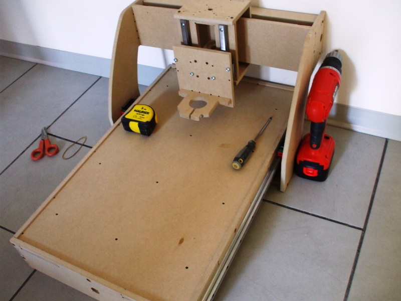

Ciao Ale, intanto grazie, poi continuo dicendo che ciò che presenterò (inizialmente in Mdf per il prototipo) si regge montato anche senza viti perchè è tutto ad incastri (ma ovviamente ci saranno un sacco di viti M4 M5 e M6) per raggiungere la massima rigidità, ma non dico altro

Rieccomi in anteprima qualche foto , ma considerate che la versione definitiva sarà in anticorodal, ciao.

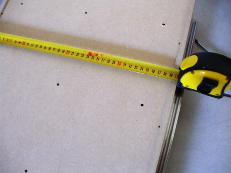

Altre foto, al momento ho messo solo poche viti sulle spalle, la base è solo incastrata

Rieccomi, ma queste due non le commentate
Avrete già notato gli spacchi nell'mdf, ma non avevo proprio tempo di essere delicato , tanto è solo un martile di prova.
Ho anche terminato la creazione di un maschiatore e domani (se riesco) faccio le 6 chiocciolette in derlin, poi mi aspetta la lavorazione delle viti trapezie e la ricerca minuteria di ferramenta varia
