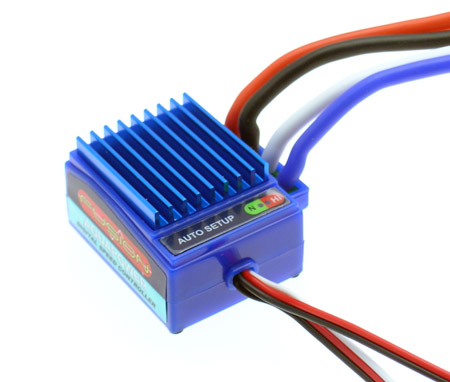

allora questo e il mio regolatore i cavi rosso-nero sono quelli che vanno alla batteria mentre il blu (positivo) e il bianco (negativo) sono quelli che vanno collegati al motore brusched se voglio far girare un motore in senso antiorario basta che attaccp il blu al negativo del motore e il bianco al positivo del motore o brucio tutto ?

Si,basta che inverti l'alimentazione sul motore,essendo un motore in corrente continua e a spazzole e' l'unico modo per cambiare il senso di rotazione (se il tuo regolatore avese la retromarcia farebbe al suo interno la stessa cosa).

Si ha anche quella quindi per vivere con 2 motori posso usare anche quella senza invertire nulla ?

Se ha gia' la retro non ho capito perche' ti poni il problema di invertire i fili

Perché vorrei sterzare senza timone quindi per sterzare basta che mando in retromarcia il motore opposto al lato dove voglio girare giusto comunque ho provato e funziona grazie mille
