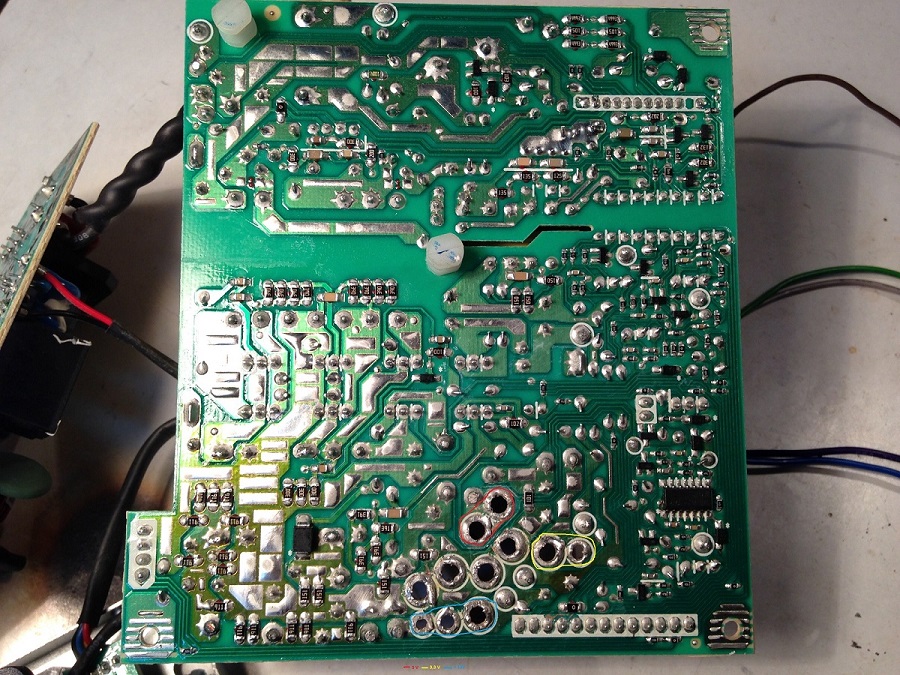

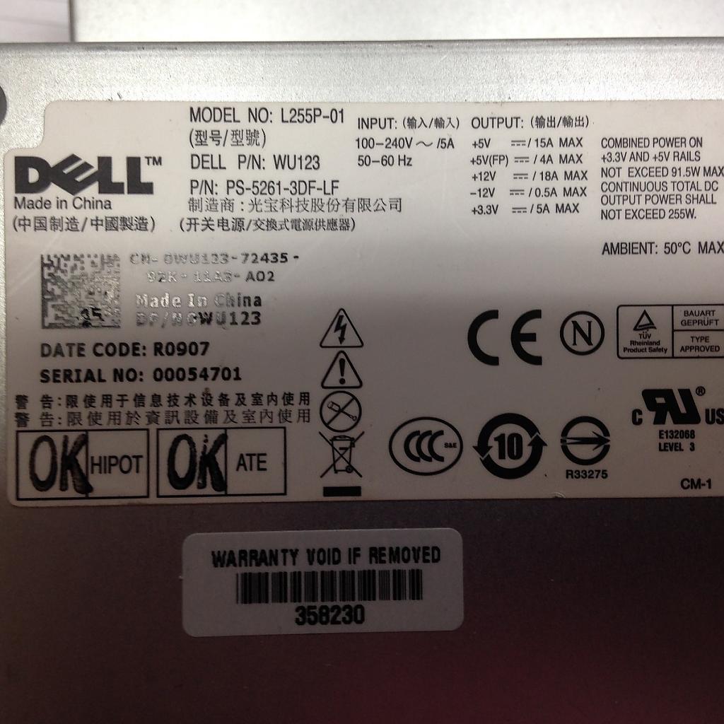

Ciao a tutti,
ho letto questo 3d pazientemente fino a pag 80 e poi, con la funzione "ricerca", l'ho scandagliato tutto non trovando il suggerimento sperato: potete aiutarmi per favore?
- ATX abbastanza recente Dell L255P-01, monta un IC Weltrend WT7527
- testato con resistenza sulla 5V, carico sul 12 V: una lampada auto 55W ed è OK
- raddoppiando il carico, funziona ma le lampade "brillano meno" ergo eroga una corrente insufficiente
- ho provato con un motore 12V cc, In=4A e va in blocco (non ce la fa ad erogare la I di spunto)
Domanda: è possibile tentare anche con questo tipo la modifica "zener"?
A chiarimento, allego qualche foto
Grazie a tutti in anticipo

con lo zener vari la tensione , ma se non hai corrente ,quella non la puoi aumentare.

Grazie Titans per la risposta; l'alimentatore é dato per un max di 255 W per cui, eliminando la resistenza sul 5V ed utilizzando solo il circuito a 12V dovrei fargli tirar fuori quasi 20 A al posto dei 10 che ha erogato ... rimane il problema del controllo tensione che con altri tipi di alimentatori si risolve facendo credere all'IC che sta regolando la 5V mentre con la modifica "zener" collegata opportunamente regola la 12V: é corretto? Il mio problema é che non so dove "operare" sul circuito sempre che sia fattibile.
Grazie e ciao
P.S. Ho dimenticato di accennare che, la tensione misurata sul 12v con carico 110w scende a 11,4V
Ultima modifica di ezio54 : 15 novembre 14 alle ore 00:15

per prima cosa prova a leggere la tensione sui 12 V con un carico come quello dove trovi 11,4 V e applica un carico sui 5V di 1 o 2 A e vedrai che la tensione da 11,4 tendera a crescere e riportarsi sui 12 V.
se l'alim. è da 10 A sui 12 V non credo riuscirai a tirarne fuori 20 .
se guardi bene proprio qui su modifiche ali. pc trovi tutto spiegato molto bene . bisogna avere un po di pazienza perché sono decine e decine di pagine.
