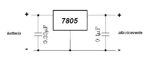

Salve, come sempre i problemi arrivano quando non ci si capisce niente come me, spero quindi che qualcuno di buona volontà possa darmi una risposta.
Mi interesso di mongolfiere radiocomandate,(BALLOONS) il mio problema è questo: considerando primario il fattore peso, ho due elettrovalvole che funzionano a 7,5 volts, i due switch della multiplex che le azionano mi sembra che possano funzionare da 2 a 24 volts e qui non ci sono problemi ma la ricevente della optic 6 funziona a 4,5. Ho un pacco batterie da 6 stilo da 1,2 ciscuna, come posso inserire qualcosa che mi abbassi il voltaggio che va alla ricevente? aggiungere un pacco batterie solo per la ricevente mi aumenterebbe il peso e qui anche 1 grammo ha la sua importanza. Grazie

O apri il pacco batterie e alimenti la ricevente con 4 stilo derivandoti solo il polo poitivo e tenedo in comune il polo negativo, oppure prova con lo schema allegato.
Come soluzione (pur più pesante della precedente) dovrebbe essere leggera, e dvrebbe consentire una perdita di carica uniforme alle stilo, mentre la soluzione data dal filo derivato revede che la gestione della RX e magari dei relativi servi sia affidata solo alle relative 4 batterie

Suggerisco di utilizzare una lipo 2s al posto delle stilo per recuperare peso ed avere. Piu' energia...e poi di dotarsi di un piccolo bec o anche di una serie di diodi per alimentare la tu rx con eventuali servi

Se usa 6 stilo da 1,2, ha un totale di 7,2V; il limite minimo per un funzionamento corretto del 7805 (se non capisco male dal datasheet) è 7V.
Quando si scaricano un pochino c'è il rischio che non funzioni più.
O sbaglio?
Meglio un piccolo bec, leggero e da pochi euro

Attenzione! Dipende un po da quanta corrente ci devi tirare fuori
Con un 7805 in to220, più di 1A o giu di li non ce ne tiri fuori.
Per un micromodellino io ho usato un 78L05, che più di 100 mA no eroga, in pratica mi tiene solo accesa la ricevente ;)

La soluzione che ti hanno proposto con il regolatore può andare bene dato che mi sembra di aver capito che ci devi alimentare solo la ricevente; se non te la senti di costruirlo puoi prenderlo già fatto cercando sui vari siti on-line 'regolatore' o 'ubec' e troverai cose come queste:
