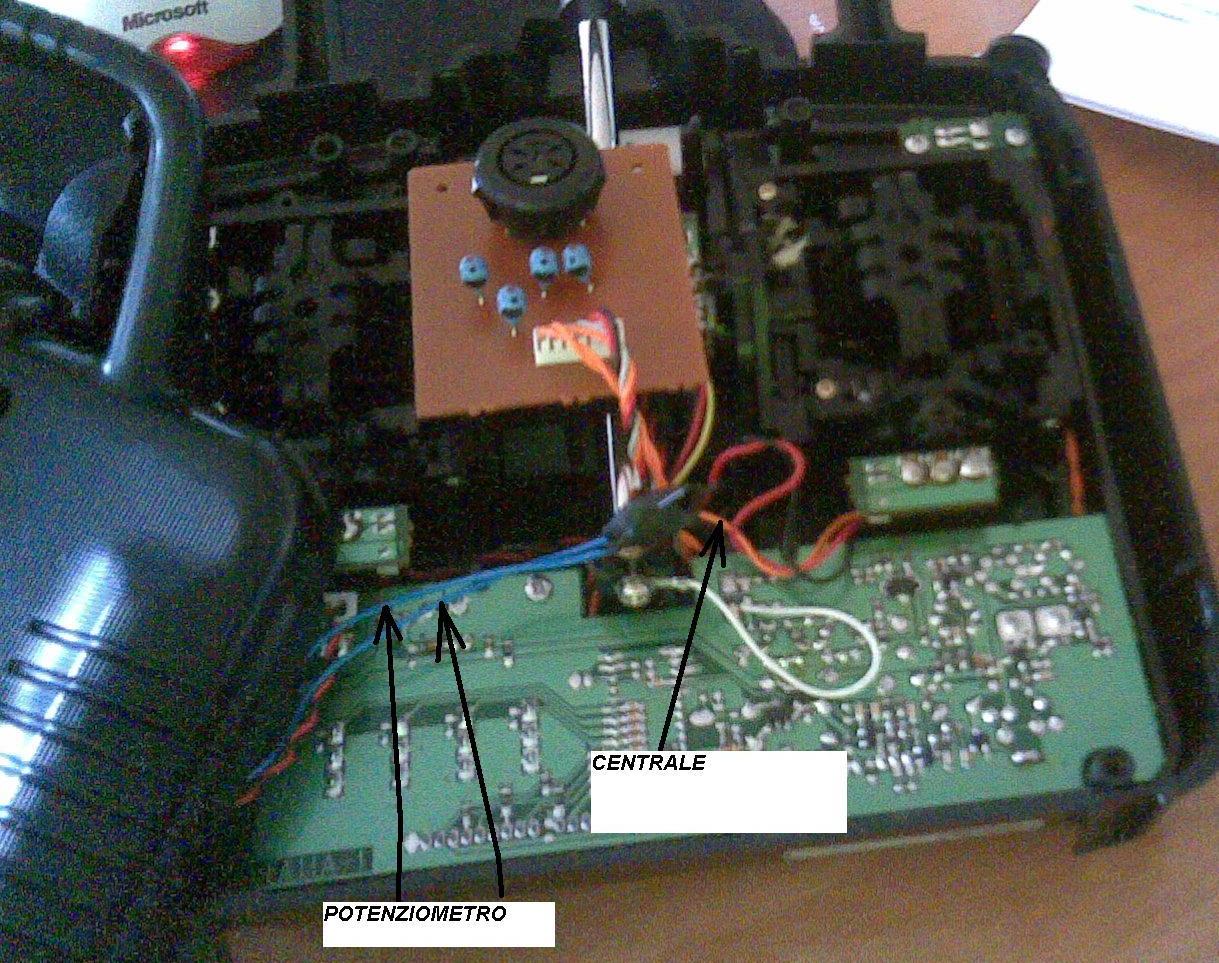

Ho provato a implementare il riduttore di corsa che si trova su questo sito alla sezione "Schemi Elettrici" su un Futaba Sky-Sport 4.
Ho inserito in serie al centrale un potenziometro da 10 Kb, ma senza nessuno effetto sulla riduzione della corsa.
Quancuno ha idea di perchè ?
Grazie

Data registr.: 12-02-2004
Messaggi: 739
Invia un messaggio via MSN a fishwolf
Ho tagliato l'arancione (centrale della radio) e ho collegato due arancioni ai due blu (terminali del potenziometro di riduzione corsa)

Vecchio 19 settembre 07, 12:18   #9 (permalink)  Top
L'avatar di fishwolf
Messaggi: 739
Ho fatto esattamente cosi'.
Ho controllato la resistenza del potenziometro agguinta, funziona.
Ho controllato la resistenza del potenziometro della radio, circa 5 Kb.
La cosa strana, se avessi sbagliato qualcosa, non funzionerebbe, invece è come se non avessi fatto la modifica.
Ho anche rimosso l'interruttore.
Ma la resistenza puo' essere cambiata "live" ?
Grazie
