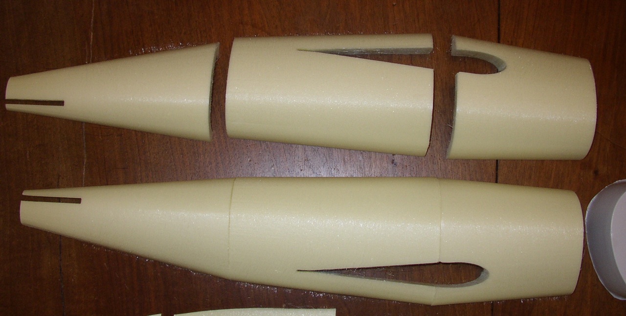

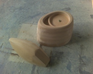

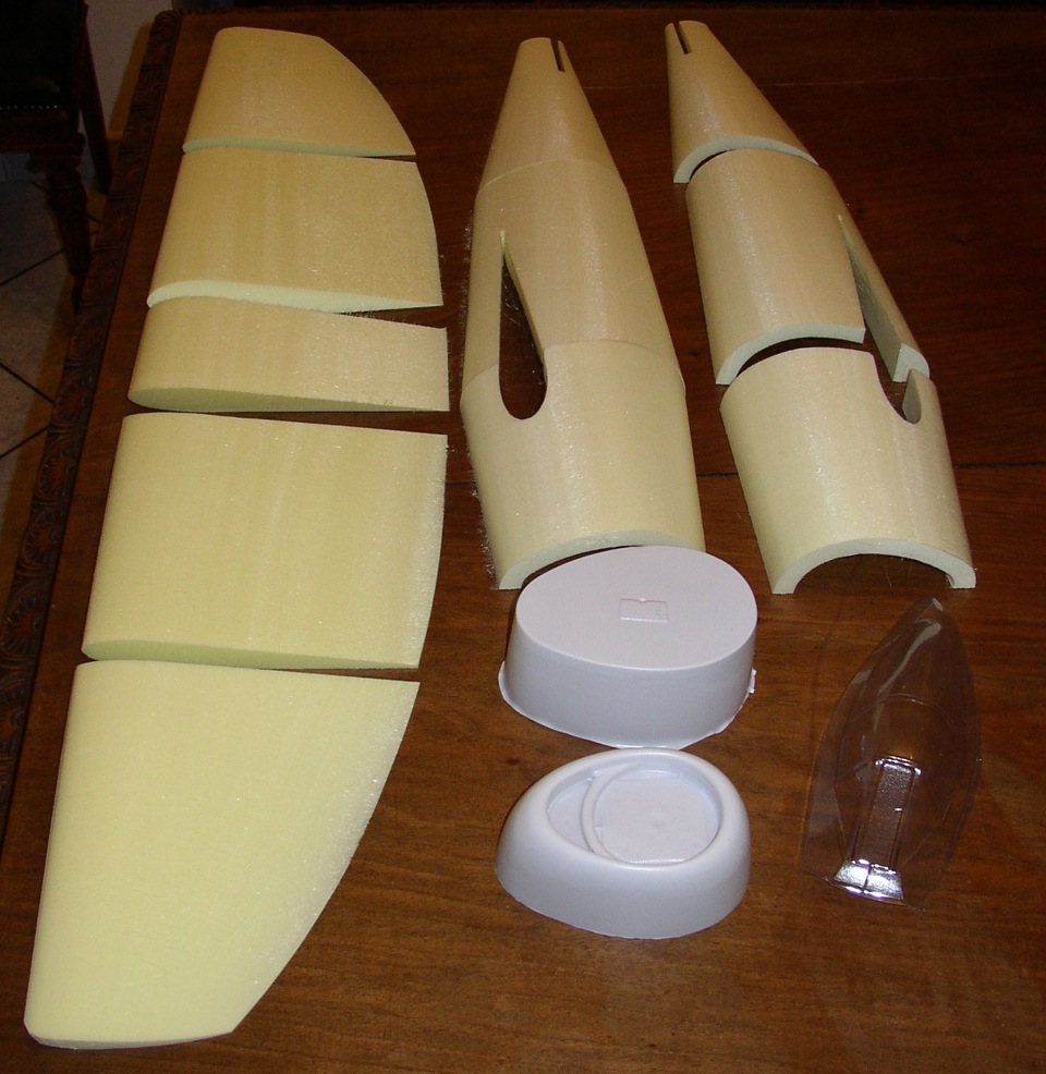

Mo ..quasi Ci Siamo
LA LUCE IN FONDO AL TUNNEL
p 47 N  ....... mo ci provo!!!-dettagli-fuso-semimeta-prima-e-post-incollaggio.jpeg   p 47 N  ....... mo ci provo!!!-stampaggio-naca-e-particolare-per-riproduzione.jpeg   p 47 N  ....... mo ci provo!!!-particolare-del-profilo-e-resto-delle-carabattole.jpeg

Originalmente inviato da SLOW COMBAT Visualizza messaggio
Fiko !!!
Ma che profilo alare hai usato ?
