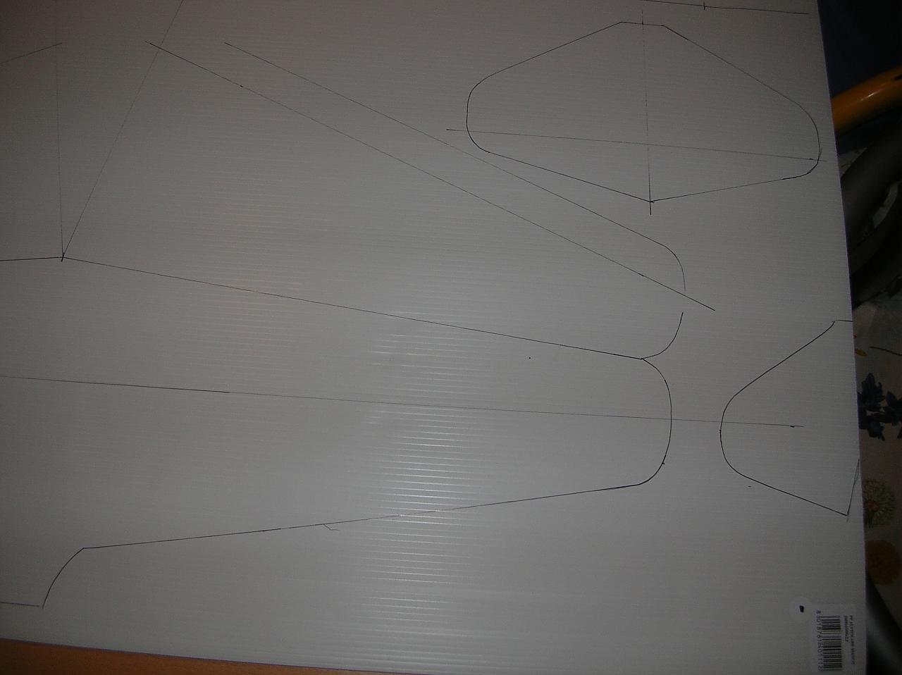

Prendo il pannello e seguendo l'andamento delle vene posiziono e riporto con pennarello fine indelebile le dime sul pannello.
Controllando l'ingombro dell'ala traccio una linea un pò più lunga dll'ala stessa e faccio corrispondere la linea fatta in precedenza sulla dima, in questo modo, ho un riferimento preciso, utile poi per piegare l'ala.
Direzionale e piano di quota dovranno seguire la vena del pannello come in foto.
Una volta tracciato tutto ritaglio tutte le dime con un cutter con lama nuova.
Come si vede in foto, alla parte dell'ala che vado a piegare tolgo 2,5cm.
Poi prendo una penna utilizzando una riga e vado a schiacciare la linea dalla parte interna del BE, stando attento ad andare dritto, dato che le vene del polionda potrebbero portere in fuori la linea che si traccia.
