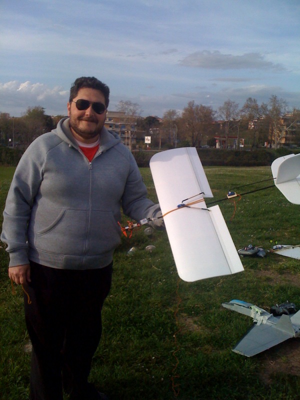

Montato direzionale (sostituito il servo profondità da 9 gr con due da 5 gr - ovviamente uno sul direzionale).
Circa 1/3 della superficie con 35° di escursione.
Provato oggi pomeriggio.
Poco efficiente come direzionale, anche se (com'è ormai d'obbligo per i miei collaudi, c'era un bel ventaccio.....) non sono sicuro di aver "capito" bene.
Comunque fa una "slow vite" da sballo.
La versione "pipistrellata" però continua a sembrarmi voli meglio.
Caratteristiche del volo:
Volo livellato : sei dritto, dai motore e si impicca; fa la stessa cosa in volo rovescio. Comportamento analogo se piglia una raffica di vento sul muso (dritto o rovescio che sia)
Looping: dritti micidiali, rovesci stentati
Tonneaux: veloci e belli in asse
Volarci è fighissimo.
Va bè non mi rimane che attaccarci la coda e portare la sfida in altri luoghi...... in attesa che gli amichetti miei oltre che parlare costruiscano pure....
Ciaooo!
