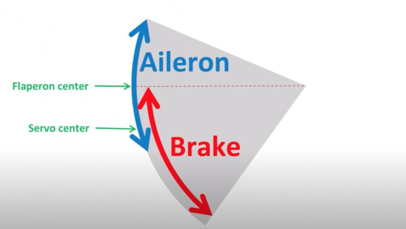

il fatto è che, il modello,l'ho preso usato qualche anno fa quindi era già impostato però in effetti c'era qualcosa che non mi convinceva sulla fase freno, i flaperoni non sono mai riuscito ad abbassarli al massimo pur lavorando sulla radio come vedevo negli altri modelli, ora appunto cambiando radio mi ero riproposto di verificare il tutto per vedere il fattibile anche cambiando la posizione del servo sfruttando la posizione del centro ma non ha cambiato nulla nel senso che poi le corse non sono più sfruttabili e si incasina tutto qui sotto allego schema tratto da video su you tube ...
Immagini allegate
Tipo file: jpg Screenshot 2024-08-16 alle 16.01.58.jpg‎ (19,5 KB, 46 visite)
