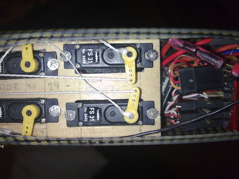

Io uso un cavo della powerpro da 0.43mm x 48kg di resistenza.
Il cavo è in spectra fiber (dyneema con altro nome).
Si trova in parecchi negozi di pesca.
Comunque vanno più che bene tutti i trecciolatini in dyneema che si trovano nei negozi di pesca. Scegline uno sottile sui 30/50kg di resistenza e sei a posto.
Per il fissaggio alla squadretta dell'elevatore/direzionale basta passarlo nel foro e poi fare un paio di nodini sul cavo e basta in modo che non possa più uscire. Dal lato servo invece io lo faccio passare nel foro della squadretta e poi lo fermo nel millerighe del servo. In questo modo poso sempre regolare la lunghezza nel caso dovessi fare variazioni.
