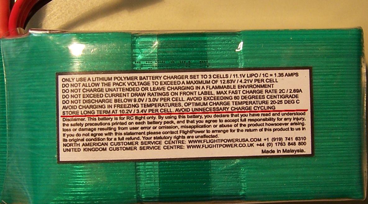

CIAo a tutti, vorrei dire qualcosa su come tenere una batteria LiPo ferma, per molti mesi (anche settimane), senza causare problemi. Posseggo una FlightPower EVO25, 3 celle, 1800MAh. le sue istruzioni dicono di conservarla, in caso di parcheggio, a 10,2 Volt (3,4 Volt per cella) Cosi' sto facendo. Pero' ho notato che a quella tensione la batteria e' quasi scarica : contiene meno di 200 mAh. Pensate che sia tutto a posto ? Io penso di si' ,dato che sto seguendo le istruzioni della casa. Pero' in caso la casa non dica niente (vedi : batterie cinesi e/o non identificate), in che modo ci si dovrebbe comportare ? So che la voce che gira e' quella di tenere il pacco alla tensione nominale, cioe' 3,7 volt per cella. Voi . . .come fate di solito ? |

Se il voltaggio è troppo basso rischi che tramite l'autoscarica questo scenda sotto ai 3Volt, danneggiando la cella. Se invece le conservi cariche c'è il rischio che ti si gonfino leggermente o comunque che ti si sbilancino (all'inizio non lo sapevo e un pacco FP mi si era sbilanciato proprio perchè per un paio di mesi l'avevo lasciato a 4V/cella...) Tutto questo per dire che 3,4 o 3,7 va bene, l'importante è dare un'occhiata ogni tanto per controllare che sia tutto apposto.

Uno a caso per esempio... IO !!!! Scherzo ovviamente Tornando seri...... ho un carichino bilancino ImaxB6 che ha la funzione Lipo-storage , appena posso vado a controllare le impostazioni e te faccio sapè.. Ciao Filippo

Forse alla FP hanno deciso di suggerire tensioni più basse per i nuovi pacchi... EDIT: ho controllato su un pacco FP di due anni e mezzo fa e, effettivamente, su quelle è indicato 3,8Volt come storage voltage... Io, pertanto, adotterei l'antica saggezza latina: "in medio stat virtus" e, se serve, le conservo a 3,6Volt

Approposito di "conservazione lipo". Non so se è stato un caso ma a me un paio di lipo buone,caricate al 100% e lasciate ferme per mesi,una volta riutilizzate non erano più in grado di erogare correnti decenti. La capacità è rimasta invariata,solo che una volta messe sotto il modello,dopo un minuto muoiono,la tensione sottocarico scende tantissimo per poi ritornare normale una volta aperto il circuito. E' come se,la Ri,aumentasse con l'aumentare della corrente! Mah |
23 febbraio 08, 20:10 | #9 (permalink) Top |
User | ciao ho verificato sulle lipo del mio socio al campo oggi e ho letto che si conservano a 3,4 .....sono lipo FP light. la dicitura sulle mie riporta 3,8....evo 20.... ho appena controllato gli altri pacchi di evo 25.......3,4...... come e' possibile? a questo punto chiedo a chi possiede le evo 30, cosa dice la targhetta in caso lungo stoccaggio........boh????? ciao ciao ciao by
