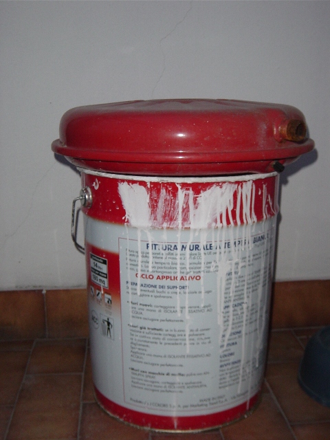

Ciao a tutti, mi trovo nella situazione descritta dalle foto seguenti, e ora che faccio????????? La lipo si è gonfiata un "pochino" ........... io ora volevo chiedere se faccio un soffrittino e ci butto dentro due spaghi la pasta verrà buona????? Ok bando agli scherzi, come me ne disfo di questa batterie???????? Se la scaricassi al 100% ( magari con una lampadina ) o quasi le celle si sgonfierebbero?????? Apprezzo qualche consiglio per chi ha già avuto di queste esperienze.............possibilmente prima che esploda tutto, come vedete è rinchiusa in un secchio di latta con un'ex vaso di espansione della caldaia che mi è stato cambiato da poco.

Era un pacco difettoso cambiato in garanzia che non ho dovuto restiture al negoziante, ora dopo qualche mese è ridotto in quello stato. Io a dire la verità sono propenso per la cerbottana......... ho una buona mira e il discorso mi diverte.......... Ma secondo voi scaricandole completamente le celle andranno a sgonfiarsi oppure no??????? Il processo di formazione del gas all'interno è reversibile oppure no?????????????? Onestamente ora è in terrazzo ma vorrei disfarme il prima possibile.

Ok raga Lunedi faccio la prova, mi munisco di lampadina da 15V e porta lampada, attacco il tutto, chiudo il coperchio del secchio e poi ci metto sopra una cassa di acqua del peso di 12 Kg, spero che questo possa bastare in caso di imprevisti, proverò a ripredere fotograficamente l'impresa e poi vi farò sapere.
