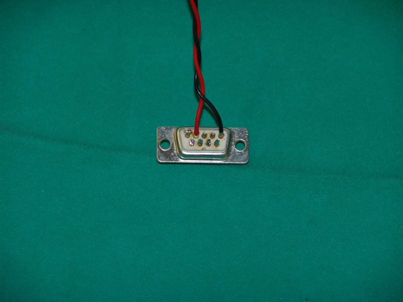

Ecco il cavetto seriale per Infinity II / III autocostruito.
Del connettore seriale a 9 pin femmina occorre utilizzare il pin 2 (rx) ed il pin 5 (massa).
Il connettore presente sul lato destro del caricabatterie ha invece il pin sulla destra che trasmette i dati ed il pin sulla sinistra è la massa.
Occorre quindi saldare il pin numero 2 del connettore seriale al pin di destra del connettore del caricabatterie ed il pin 5 del connettore seriale al pin di sinistra del connettore del caricabatterie.
Il connettore che ho utilizzato per il collegamento al caricabatterie è stato recuperato da un vecchio cabinet minitower (cavetto che accendeva il led sul frontalino).
In allegato le foto

Anche se la numerazione dei pin del connettore a 9 poli femmina per la seriale è indicata sul connettore stesso, in allegato una foto del connettore in questione con l'indicazione della numerazione dei pin.

Se non sbaglio c'è qualcosa che non va
tu hai scritto che il caricabatterie ha il pin sulla destra che trasmette i dati ed il pin sulla sinistra è la massa. Ma in foto si vede che nel CB il filo nero e quindi la massa è a destra e nella foto del connettore seriale il filo nero è la massa e infatti è collegato al pin 5. Insomma com'è?

***** Errata Corrige *****
Chiedo umilmente scusa,ma ho sbagliato a scrivere!!!!!!!!!!
Riscrivo il post con la correzione:
"Ecco il cavetto seriale per Infinity II / III autocostruito.
Il connettore presente sul lato destro del caricabatterie ha invece il pin sulla sinistra che trasmette i dati ed il pin sulla destra è la massa.
Occorre quindi saldare il pin numero 2 del connettore seriale al pin di sinistra del connettore del caricabatterie ed il pin 5 del connettore seriale al pin di destra del connettore del caricabatterie.
Il connettore che ho utilizzato per il collegamento al caricabatterie è stato recuperato da un vecchio cabinet minitower (cavetto che accendeva il led sul frontalino)."
