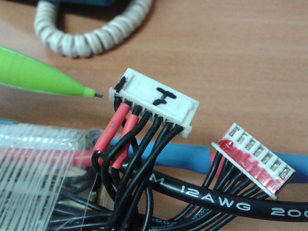

Salve a tutti ragazzi, dopo aver girato (invano) nel web in cerca di risposta, chiedo aiuto a voi per quanto riguarda il mio problema con il cavo bilanciatore lipo, o meglio, l'attacco del cavo sul caricabatteria! Il carichino in questione è un graupner ultramat 16. In pratica non posso più caricarci le lipo usando il bilanciatore perchè il voltaggio delle celle è sempre "sfalsato" in base a come si tocca il cavo!! Il problema si amplifica con le 6S ma va meglio con le 2S. Meglio nel senso che giocando un pò col cavo si riesce a trovare il voltaggio giusto e posso avviare la carica.. Ho provato anche a smontare il caricabatteria e risaldare i punti sulla basetta ma il problema è rimasto. NB. Inutile dire che ho provato a cambiare cavo e bilanciatore. Qualcuno di voi ha mai avuto questo tipo di noie ? Se si, come le avete risolte ? Grazie

da quello che scrivi il problema puo essere ovunque , dovresti munirti di tester e una lente e andare a caccia del guasto. facile sia una connessione o una salatura fredda. da quello che descrivi non dovrebbe essere di difficile risoluzione. prova un po e magari fai sapere. ciao |

Apparentemente era tutto ok

in rete tempo fa avevo trovato foto di saldature fredde , perché se non sai come sono è come andare in magazzino a cercare un qualcosa che non hai mai visto e quindi puo anche vederle ma non sai che è quello che cerchi. spiegarlo non è facile

La cosa che mi lascia un po perplesso è che che le saldature che vanno dal cavo bilanciatore alla scheda del caricabatterie, le avevo rifatte tutte e se muovo solo il cavo, vedo chiaramente sul display il voltaggio delle celle cambiare.
