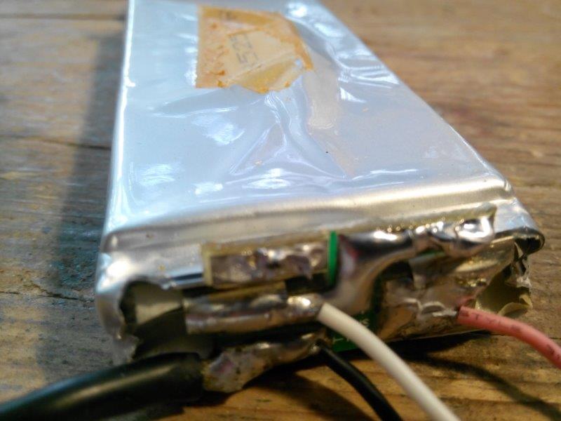

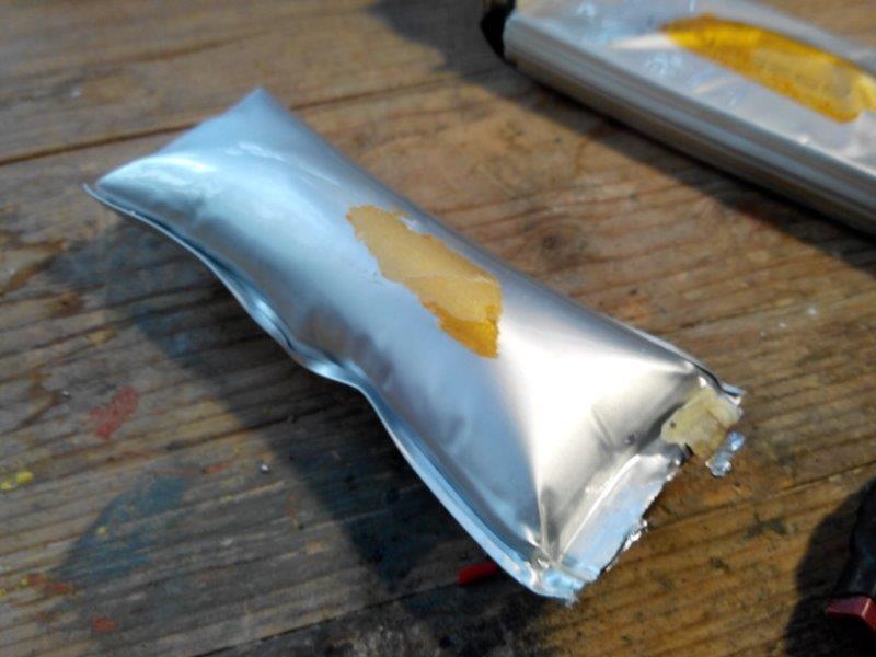

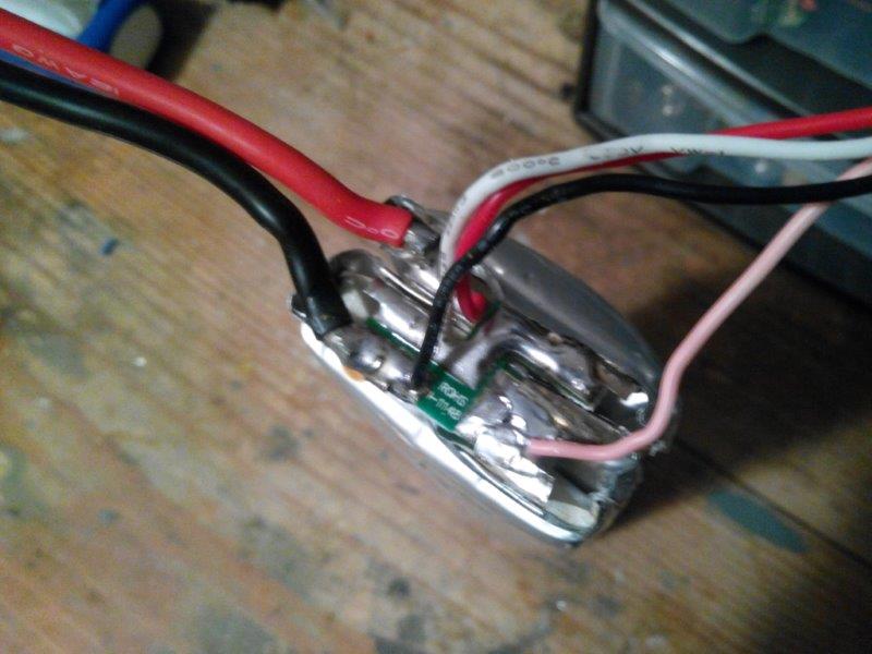

Ragazzi la mia lipo sfortunatamente ha un elemento gonfio, stavo x buttarla quando poi ho realizzato che potrei usarla a due celle x le prove ed i settaggi del drone in quanto praticamente nuova!!!il discorso sarebbe che non sono sicuro del come fare a causa dei cablaggi interni...tralasciandoal momento il discorso pericolo (che cque ormai a mie spese gia conosco) mi indichereste come fare ho postato un paio di foto anche se forse le piu impèortanti non sono propio un esempio di scatto..x favore che ne pensate??

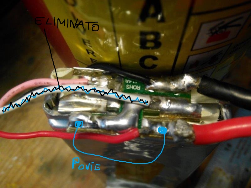

Cmq sai dei pericoli a cui vai incontro? Ok diciamo che paradossalmente sei anche fortunato che a gonfiarsi non è stata la cella di mezzo che rende il lavoro un po piu impegnativo, prima di dover mettere mano alla lipo dovrai scaricare una cella per volta, fatto questo procedi con il saldatore cercando di scaldare quanto basta (non stressare le celle scaldandole eccessivamente) le saldature evidenziate in giallo come in foto Una volta rimossa la cella devi risaldare il cavo rosso e fai un ponticello con uno spezzone di filo o anche semplicemente con lo stagno come evidenziato in rosa nella foto L ultimo cavo del bilanciamento basta isolarlo, o se ti ritrovi una morsettiera di bilanciamento 2s potresti sostituirla ma non è indispensabile. PS. A parer mio cmq non ne vale la pena per una 2S, tempo fa mi si è rovinata una 5000 3S, e cosi avendone un altra uguale ho fatto una 5S guarda tu se ne vale al pericolo a cui vai incontro inviato dal mio GT-I9300 https://m.youtube.com/channel/UCm8zwzBsGw_4MbstnRnza8A

come ho fatto a ridurla cosi?con un carica batterie da banco in laboratorio ..un mio amico l'ha caricata (non avevo ancora il carichino)del bilanciatore credo sempre sulla stessa cella....poi il mio Trex ha fatto il resto...ma scusa se approfitto cosa intendi x scaricare cella x cella....???il mio carichino (imaxb6)ne vede solo due ...l'altra presumo la gonfia sia morta infatti mi da zero se verifico durante il bilanciamento...come faccio a scaricarla una cella alla volta???

O altrimenti puoi usare questi facendo attenzione a collegarli bene Il filo rosso del bilanciamento va scollegato e risaldi il cavo rosso grosso della batteria quindi avrai sulla mprsettiera del bilanciamento il nero (-) il blu (1cella) il bianco (2cella), quindi per scaricare devi collegare nero(-) e blu(+) per la prima cella e poi blu (-) e bianco (+) per la seconda cella Imposta come scarica max 0,4mah inviato dal mio GT-I9300 https://m.youtube.com/channel/UCm8zwzBsGw_4MbstnRnza8A

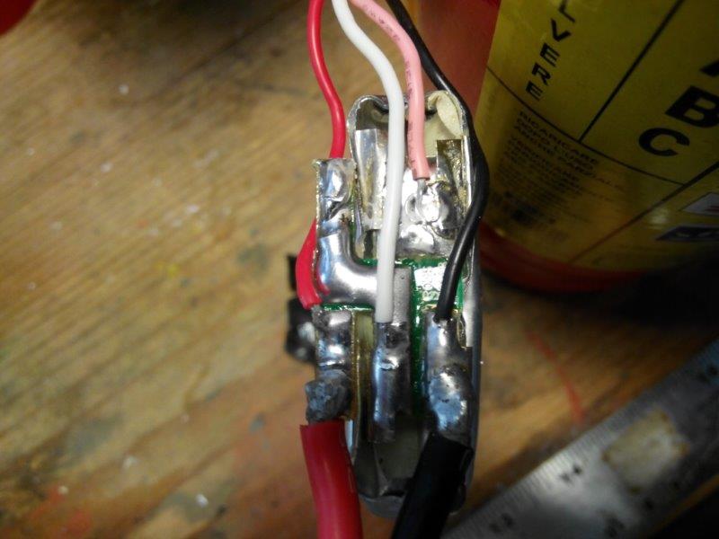

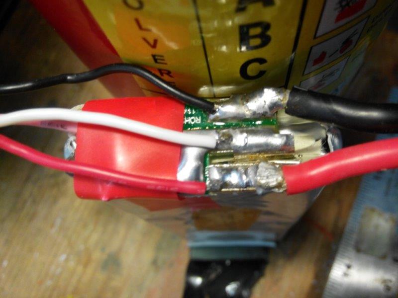

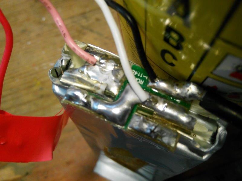

guardate un po...ho fatto gia tutto non e scoppiato nulla adesso carica ed ho ancge portato la lipo in storage (xche domani vado via x un mese circa)credevo fosse ok ma adesso la tua spegazione mi mette qualcge dubbio date un occhio alle foto???

ho fatto tutto come mi aveva detto sinapse75 ma dato che non sapevo poi quale cavo bilanciamento eliminare sono andato x gradi...forse ho fatto cazz..te comque il ragionamento era piu o meno cosi..il filo rosso e nero li ho mantenuti e quindi alla fine rimaneva da eliminare il rosa o il bianco..quindi ho staccato il tutto e montato su un connettore di una vecchia 2s ed ho inserito alternativamente prima il rosa e poi il bianco..favcendo fare il bilanciamento (pochi minuiti)alternativamente ora con uno poi con l'altro.l'unica combinazione funzionante e riultata essere quella con il filo rosa (come in foto) e quindi ho eliminato il bianco...ora ho fatto un ciclo dicasrica parziale,e poi ho messo la batteria in storage..va!!! magari verificate i collegamenti?

ho fatto tutto come mi aveva detto Sinapse75 ma dato che non avevo idea di quale cavo del bilanciamento eliminare ho proceduto, come dire, un po' ad intuito e un po' x gradi...chissa' forse me la sono rischiata, ad ogni modo il ragionamento era piu' o meno cosi..il cavetto bil. rosso e nero li ho mantenuti nell'esatta posizione , quindi alla fine rimaneva da eliminare il rosa o bianco..quindi ho staccato il tutto e montato su un vecchio connettore 2S disponibile ed ho inserito alternativamente prima il cavetto rosa e poi il bianco..facendo fare il bilanciamento (pochi minuti)alternativamente ora con uno poi con l'altro.L'unica combinazione risultata funzionante (senza messaggi di errore cella da parte del carichino)e risultata essere quella con il cavo rosa (come in foto) e quindi ho definitivamente eliminato il bianco...ora ho fatto un ciclo di prova di carica parziale,e poi uno di storage.. e tutto sembra andare senza intoppi!!!ma le tue parole mi hanno messo qualche dubbio...per favore dai un occhio ai collegamenti nell'ultima foto?Grazie!!

Cmq tanto per info , per rendertela piu compresibile possibile (spero) per collegare la morsettiera del bilanciamento di una batt lipo si parte sempre dal negativo e poi si prende il positivo di ogni cella. inviato dal mio GT-I9300 https://m.youtube.com/channel/UCm8zwzBsGw_4MbstnRnza8A
