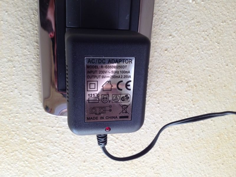

Allora il prodotto è questo:
Prodotti - Radiokontrol
Il carica è questo ed era incluso nella scatola
Questa la batteria
Ho preso anche un pacco sempre nimh da 1600 sempre 6 celle.
Ci mette una vita a caricarsi così ma volevo anche capire il funzionamento delle cariche.
Cosa vuol dire 2/3A davanti la scritta della capacità?
Vorrei capire tutte queste cosine per poi arrangiarmi.
Grazie a tutti intanto...

Io mi aspetterei un tempo di ricarica di circa 5 ore, ma la mia esperienza pratica con le nimh è piuttosto limitata
Se il caricabatteria era compreso, non ho motivo di credere che non vada bene
