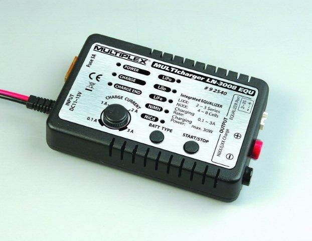

Ciao a tutti, è la prima volta che mi succede, quindi non so cosa devo fare.. Ho una Lipo 3s 2200 nuova che messa in carica.. si è caricata a 1c per 3 ore, poi il caricabatteria ha dato errore per il troppo tempo.. Misuro la tensione e mi risulta 4,13 4,13 4,05 Non ha bilanciato bene le celle... cosa devo fare ora? grazie per l'aiuto |

quale cb hai usato?

15 dicembre 09, 09:15 | #9 (permalink) Top | |
User Data registr.: 05-08-2009 Residenza: Imola
Messaggi: 97
che da quanto ho capito, dovrebbe essere uno dei migliori... | |
