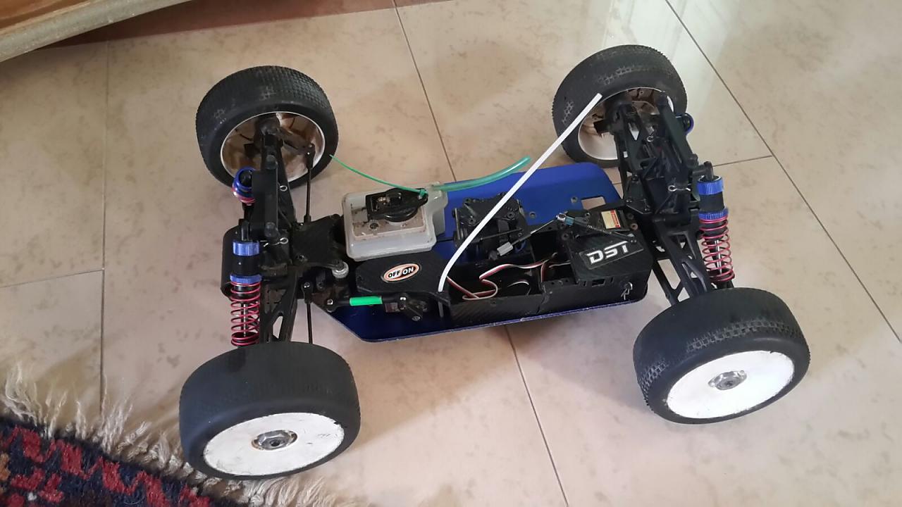

ah, mi hanno detto che un 2.5 su questa macchina fonderebbe perche è troppo grande....la macchina è quella che allego in foto,CREDO(ma non ne sono sicuro) che sia una 1:8 ... che ne pensate? aiutoooo

Originalmente inviato da Riccio3282 Visualizza messaggio
Non va bene.... ci vuole un 3, 5
Assolutamente no, astieniti dal dare consigli a caso per favore
Sul tuo modello c'è scritto DST...ed effettivamente assomiglia molto al kyosho dst.
Che è uno stadium truck in scala 1/10.
Ergo ci van bene motori da 2.1 e 2.5....non so forse anche un 3 ma non son sicuro
Per montarci il motore però hai bisogno dei supporti adatti, mi pare di vedere dalle foto che il telaio ha solo i fori per montare i motori kyosho, quindi credo che dovrai anche bucare il telaio.

Originalmente inviato da Nicola u-control Visualizza messaggio
Gli unici motori che ho sono questi che ho pubblicato, ma appunto non montano bene... E tralaltro quello più piccolino è pure bloccato.. Non so come fare, preferirei chiaramente risparmiare ed evitare di comprarne un altro.. Che mi conviene fare? Tentare di sbloccare quello piccolino, che sembra montare bene, oppure usare l altro, che è funzionante, però cercando di smanettare per montarlo?

Originalmente inviato da alexandercage Visualizza messaggio
Non vorrei sbagliarmi ma un motore che hai mostrato, quello con la testa grossa, è il glorioso thunder tiger pro .12...
Ti consiglierei di montare quello, sia perché quel motore è molto facile da settare sia perché è un vero mulo...non potentissimo ma molto resistente e costante (se usato bene ovviamente).
Inoltre, la TT aveva una linea di auto offroad 1/10, il dt10 e la ssb che montavano proprio questo motore, ergo presumo che sia adatto per un po' di avanti indietro su terreno sporco.
Per montarlo però dovresti comprarti dei supporti e prendere qualche misura, CORRETTAMENTE sennò fai un casino, e bucare il telaio...non è proprio un lavoro da ingegneri.
L'altro motore, quello piccolo, non lo conosco quindi non so dirti niente. Se monta bene ed è solo bloccato dal tempo, basta smontarlo e fargli un bel bagno nel petrolio bianco. Poi dovrebeb funzionare
