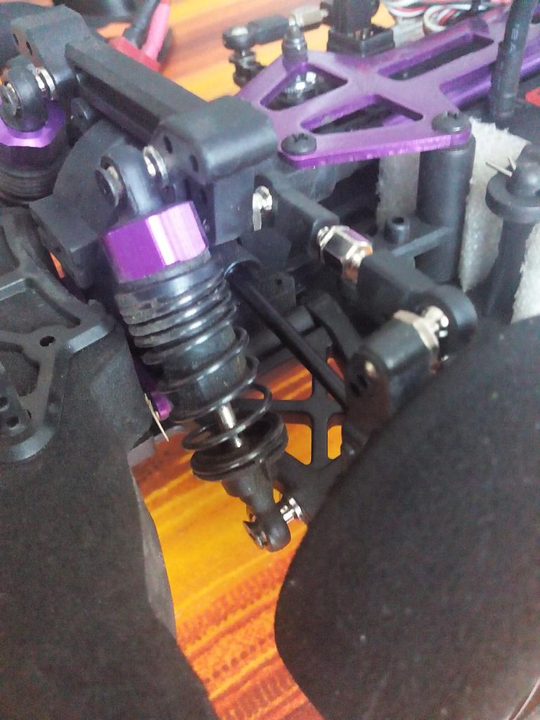

Ciao a tutti. Con dei grani sto cercando di abbassare la macchina e vorrei indurire le molle delle sospensioni. Nella scatola della macchina ho trovato dei semianelli di plastica che sembrano fatti a posta per far spessore nelle molle. E' corretto? Come si mettono? Se riesco allego foto dei particolari. Grazie ragazzi

No, gli anelli che hai servono a dare il precarica alla molla e di conseguenza servono solo per abbassare o alzare l'auto. Piu anelli metti piu l'auto si alzerà da terra e vanno messi schiacciando la molla e mettendo l'anello tra molla e tappo superiore. Praticamente funzionerebbero come le ghiere che si avvitano su gli ammortizzatori che si trovano sulle auto da touring da gara. Per indurire gli ammortizzatori devi sostituire le molle e cambiare l'olio all'interno. Ovviamente molle piu dure e olio piu denso. |

I grani servono a limitare l'escursione negativa e non per far abbassare il modello, in genere il modello deve avere 2-4 mm di escursione negativa Il cambio delle molle (e dell'olio) è una delle modifiche che in primis si fanno per ricercare l'assetto migliore, quindi sei sulla strada giusta
