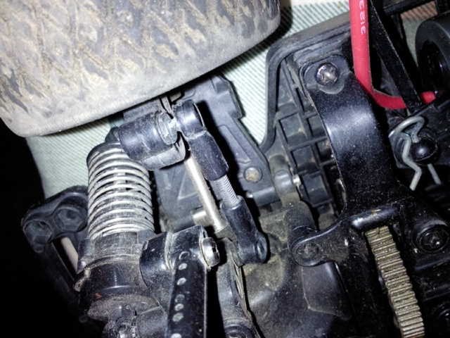

salve a tutti, mi ritrovo cn una carisma m40s rtr, divertente ma alla quale nn riesco a fare nessun tipo di setup perké ha delle strane viti che nn riesco a svitare...vi allego la foto...é la prima volta ke le vedo, consigli su come procedere?

quel tipo di tirante si può regolare: va sganciato l' uniball dalla manina, poi sviti o avviti (a seconda di quello che ti serve) la manina sulla tigia filettata. dopo di che riagganci all' uniball.
chiaramente questo tipo di regolazione è meno comoda di quella classica con l' esagono sulla tigia filettata
tuttavia, funzionare funziona.

ok, una bella notizia....adesso x capirci come sgancio il tirante? nn c é il riskio di distruggere la sede dell uniball?

tranquillo, sono fatti per essere sganciati. esistono tra l' altro delle pinzette fatte apposta
altrimenti con un poì di di delicatezza lo si fa anche senza.

si ho fatto senza..nn era cosí difficile é ke avevo paura di fare danni...
