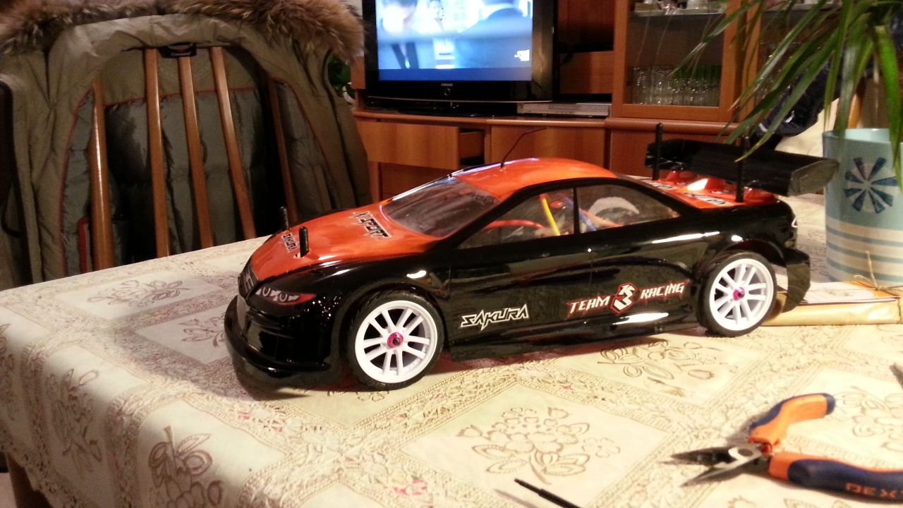

Nel mio caso il filo dell'antenna è più lungo del supporto... Infatti ho fatto un piccolo foro nella carrozzeria e ho tolto il cappuccio del supporto!
Ti consiglio quindi di aspettare che ti arrivi la ricevente!
Ecco le foto della mia finita!!

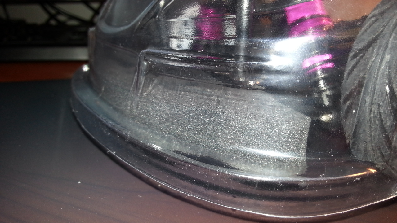

Ti allego anche la foto di come ho posizionato io la carrozzeria rispetto al paraurti, visto che non l'ho tagliato!
Inviato dal mio GT-I9300 utilizzando Tapatalk

non era necessario forare per l'antenna, la si ripiegava dentro, le radio a 2,4ghz prendono lo stesso benissimo il segnale alla fine ti è venuta bene nipo, anche se si vede che è leggermente avanzata
per bovello, accorcia il tubicino fin sotto la carrozza tranquillamente, non dovrai fare altri fori così, e sarà più che sufficiente per l'antenna (mi ricordo la ricevente della tua radio, è la stessa che montano le varie himoto) stava sotto la scocca con la ricevente messa in una posizione alta, figurati con la tua che la ricevente sarà praticamente a terra alla fine lo scalino del paraurti lo puoi tagliare, anche senza assolverà benissimo il suo compito
