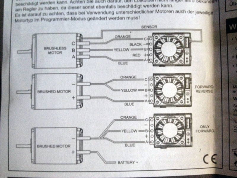

Salve ragazzi, ho acquistato da poco questo ESC per sostituirlo all'originale TEU-302 della mia TT01R, purtroppo però il motore non da segni di vita!!!
Ho preso anche il suo programmatore, stupendo se non fosse che non programma il tipo di motore (questo esc supporta TUTTI i tipi di motori, brushed e brushless con o senza sensori). Dunque l'ho programmato a mano per il motore brushed, ho l'originale Tamiya da 28T.
Il problema è che settando l'Esc per motore brushed, il motore non da segni di vita, nè emette i tre beep all'accensione dell'Esc. Nei tentativi di settaggio ero finito per sbaglio sul settaggio brushless sensorless e ovviamente girava male ma quantomeno SI MUOVEVA !!!
Premetto che ho collegato il motore unendo filo Giallo/Arancio dell'ESC come da manuale per avere marcia Avanti/Indietro.
PLEASE HELPPPPP !!!!!!

Il motore non emette i beep perché la "lattina" 27T non è predisposta per farlo.
Del resto, se in modalità brushless dava segni di vita i casi sono due: o hai sbagliato qualcosa nei collegamenti o si è fritto il motore.
Non ho capito perché non sei riuscito ad usare il programmatore

ho provato sia il 27T che un Yeah Racing da 21T, stesso problema, tra l'altro i beep in modalità brushless li fa. Il problema del programmatore non è che non sono riuscito io, semplicemente non esiste l'impostazione del motore, mi da solo qual è quella impostata ma non c'è menù per impostarla, infatti la prima voce delle impostazioni è il settaggio del tipo di batteria!
I collegamenti li ho effettuati seguendo il manuale ovvero accoppiando cavo giallo/arancio e collegandoli sul negativo del motore!!

Mi viene il dubbio che il tuo ESC sia solo per brushless... Spiega bene che modello hai comprato.

Robitronic Speedstar Brushless 8.5.
La scatola, così come il libretto di istruzioni, specifica che supporta anche i brushed.
Anche il programmatore mi rileva l'impostazione "brushed".
Ovviamente il motore funziona benissimo, anche dopo le prove con questo ESC.

Quel programmatore PERMETTE di scegliere il tipo di motore, te lo assicuro.
Chiedi al venditore che te lo ha venduto che ti spieghi come si fa!

l'ho comprato da te!
Cmq ho risolto, cambiando un'impostazione dal programmatore (impostazione inesistente anche sul libretto di istruzioni dell'ESC, ecco perchè non l'avevo cambiata!)
