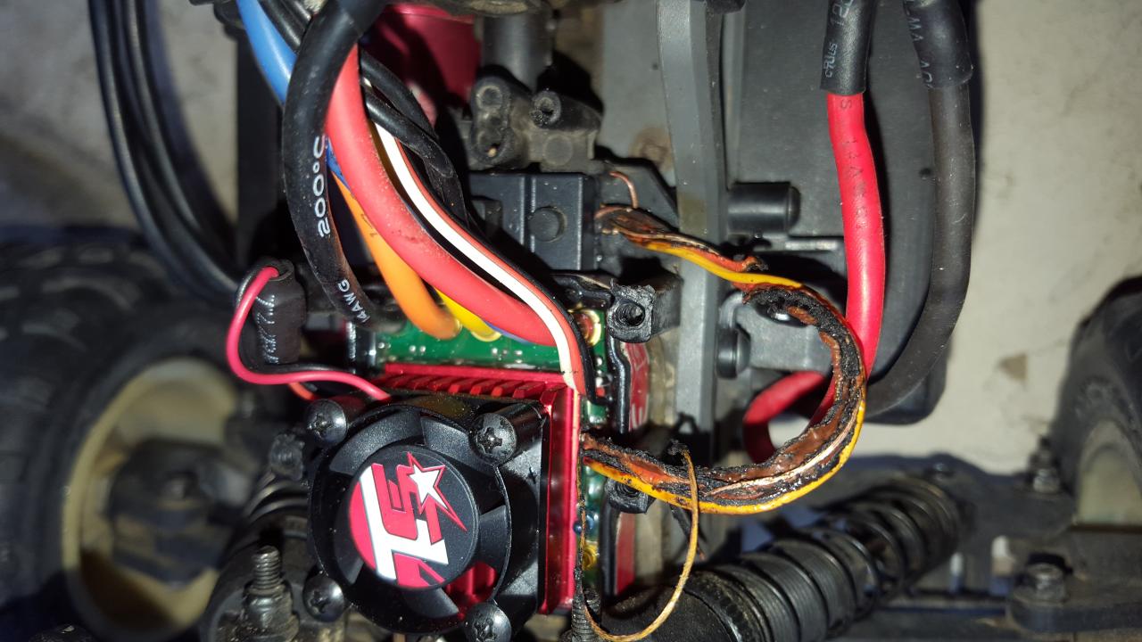

Ciao a tutti, dopo una scarica del mio flux xs con motore 4000kv e esc truckstar torno sul campo per girare, accendo il truck e non si accende, muovo i connettori tra batterie e motore e si accende ma dando gas rimane fermo e fa il rumore come quando è scarica la batteria, spengo e riaccendo: i fili dall'esc all'interruttore si bruciano completamente. Fine della storia triste! Cosa può essere successo? Sabbia tra i contatti che hanno fatto il ponte tra i poli o sabbia nell'on/off? in sostanza regolatore HG 80A da cambiare giusto?

corto tra i fili del bec o nell' interruttore, peccato. Di sicuro non a causa della sabbia e nemmeno dell'acqua, purtroppo sembra fuso anche il cavo segnale(quello bianc) altrimenti potevi proare con un bec ext, nulla di difficile ma se sei poco esperto non e' cosi intuitivo
Grazie, purtroppo esc da cambiare quindi come immaginavo
