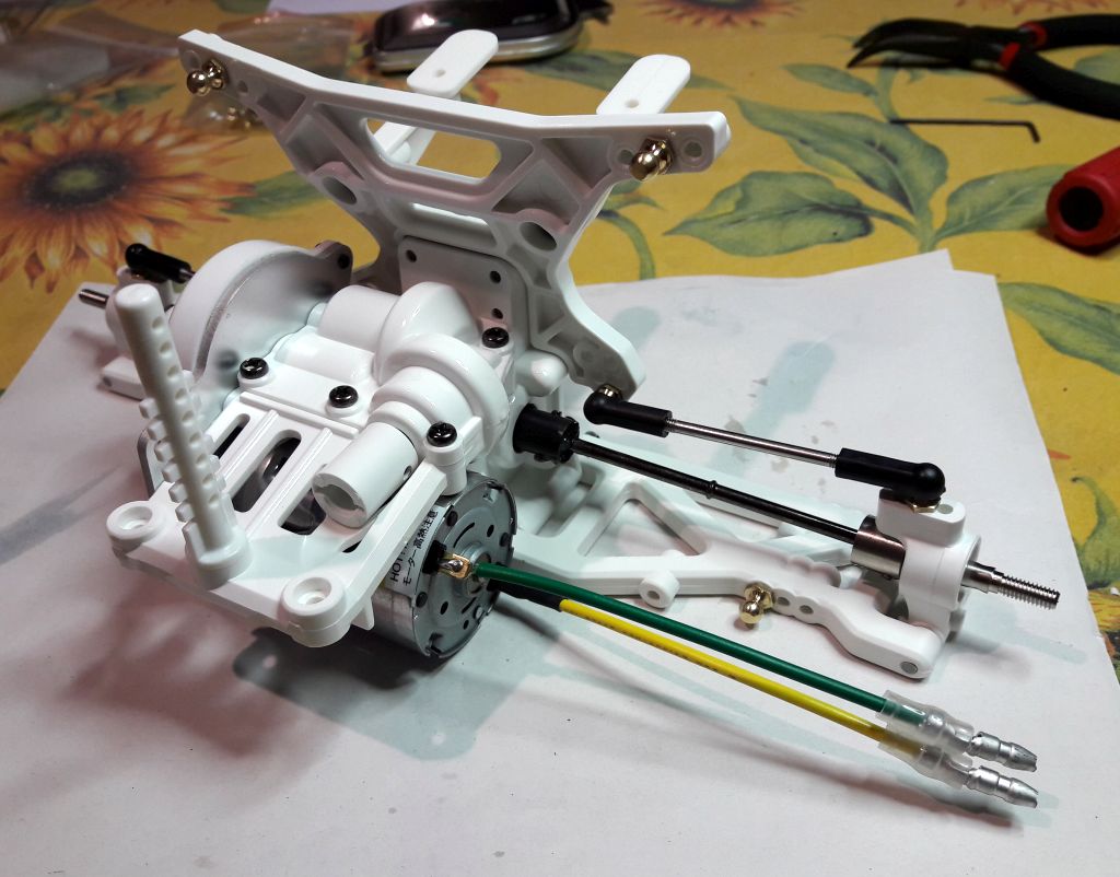

piccola incertezza iniziale, poi ho iniziato con ritmo, trovando più semplice e veloce del previsto, nessuna difficoltà a parte la regolazione "random" dei differenziali a sfere, infatti dietro è più scorrevole che davanti e dire che a mano mi sembravano simili (anche se provati in tempi diversi) anche la quantità di vite che usciva dal dadino era pressochè identica, boh, in ogni caso buona la prima appunti di viaggio : - il grammo di grasso per differenziali a sfere fornito a corredo alla fine è bastato e forse anche avanzato, resto dell'idea che una confezione un filo più grossa, con magari l'indicazione di non usarlo tutto , sia più confortevole e costi poco - il poco più di un grammo di grasso generico è invece bastato per circa metà degli ingranaggi, sì lo so che non sono capace a contenermi quando ingrasso ingranaggi, ma mica si va in malora a fornirne un po' di più ho continuato con quello che avevo sottomano a scelta tra vaselina filante tecnica, e grasso al litio, ho usato quest'ultimo - fottutissimi seeger da 2mm , quanto mi avete fatto tribolare per quasi metà di loro, tra scarsa manualità/attrezzatura e posizioni infelici, è stato un mezzo delirio
__________________ v911 - mCPX - PRȎTOS - TRex 450 500 550 A959B - Q32 - DF03 - LRP TC2 - XB4 - M06 - B5(M) - T8E - X1 - T4 - XB2C - GF01 |
26 dicembre 16, 23:57 | #5 (permalink) Top |
User Data registr.: 18-05-2013 Residenza: Chivasso (TO)
Messaggi: 2.352
dopo già un tot di tempo passato a montare il blocco posteriore, vedere comporsi il telaio sotto gli occhi è stato molto molto piacevole, percui lo lascio ad un post nuovo tra l'altro ho poi rarefatto le foto, era tutto bellissimo ma anche tutto molto "rtfm" dimenticavo, anche torturarsi i polpastrelli avvitando i ball link non è stato male, ma quelli li conoscevo già, anche se questi erano per me già di quelli "divertenti" .. è un gran peccato che non abbiano la possibilità di poter essere regolati senza essere smontati, visto che dovrò farlo, e non so manco come

Non amo particolarmente il DF-03 ma tutto bianco fa comunque la sua figura. Qualche appunto. Il differenziale a sfere non deve essere troppo stretto perché rischi di ovalizzare le sferette. Va benissimo se davanti è un po' più duro che dietro: ti aiuterà in uscita dalle curve. Ormai è tardi ma sempre meglio pastrocchiare su un tavolo apposito da lavoro o almeno con un bel pezzo di cartone a protezione di quello di casa. In commercio si trovano anche tappetini appositi di varie misure. Cerca di verniciare durante le ore più calde della giornata perché meno umide: l'umidità è nemica di una buona verniciatura. Non farlo in casa! Altrimenti la moglie... Per il resto, che dire, mi hai fatto ricordare la mia DF03ra. Grazie! |

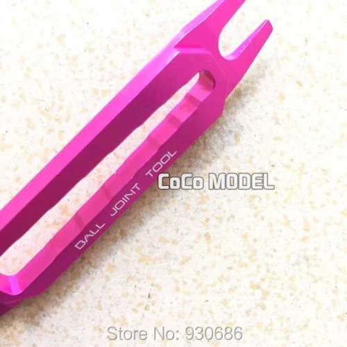

Il terribile vano batteria è uno dei motivi per i quali non amo il DF03. Sulla mia ero riuscito a farci stare le LiPo hard case da 4000 mAh; era però stata necessaria una apposita modifica. Da qualche parte sul forum dovrebbe esserci una foto della modifica. Comunque si fa. Riguardo al differenziale a sfere, non va tenuto nemmeno troppo lento perché slitta slitta finisce per surriscaldare e le sferette (di nuovo!) si ovalizzano. Per regolare 'sti benedetti differenziali ci vuole lo stesso occhio che i cuochi esperti hanno con gli ingredienti... Bella la pinza per i ball link. Di solito uso pinze tradizionali, quasi quasi... |
