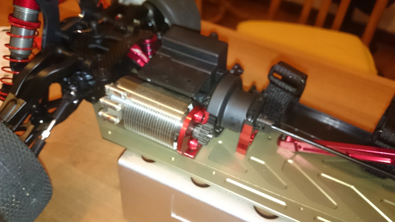

Salve a tutti,vi scrivo per presentarvi la mia prima vera auto 1/8 elettrica.
Ho scelto la Sworkz s350 be1,perchè mi piace la sua linea 'magra'e poi perchè posso montare anche parti di mugen.
è stata la prima volta.. ho voluto provare dall'inizio alla fine senza 'rompere le scatole'a nessuno ma leggendo e cercando di capire tutto nel migliore dei modi.c'è voluto del tempo ma cavolo ci sono riuscito..
ora dopo aver fatto le ultime cose,manca solo di vedere come và!motore ed esc LRP con
spektrum dx4c.ammetto che c'è un pò di preoccupazione post-montaggio..speriamo bene
vi mando qualche foto.ciao!

Originalmente inviato da antrea Visualizza messaggio
ottima scelta,
consiglio spassionato, molle nere dietro e rosse davanti; le paratie frangi fango non servono a niente, toglile; la piastrina della convergenza posteriore va bene la 2.5-0; la campanatura metti 2° anteriore e 1° posteriore; convergenza anteriore identica; pignone e corona 14/46.
poi vedi tu come la senti mentre la usi... ottimo acquisto... io lavorandoci circa 3 ore il giorno o poco più l'ho finita in 3 giorni, 9 ore di lavoro; la macchina è molto precisa e ti permette qualche sbaglio, si riprende facilmente molto bilanciata... insomma, ottimo acquisto!
se hai seguito tutte le istruzioni alla perfezione vedrai che non ci saranno problemi!

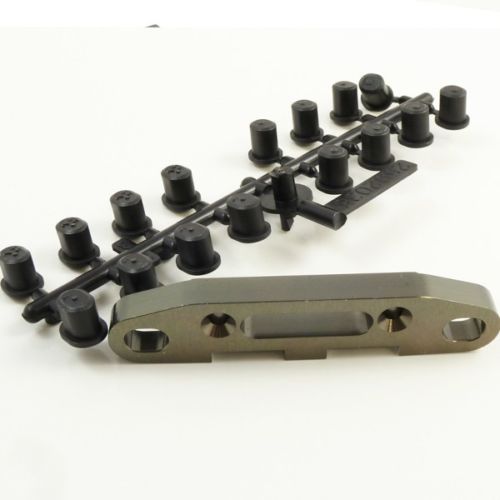

ero intenzionato a cambiare la piastrina della convergenza posteriore appunto con una da 2,5 ma in alluminio,ne ho vista un'altra mutevole,praticamente ti permette di modificare cambiando soltanto gli alloggi fatti in plastica.
cosa ne pensi?meglio fissa o mutevole?

Anche io ho quella rossa, la seconda che hai postato è per la versione con il telaio piatto, non va bene per la nostra, la volevo prendere anche io ma, avendo gli inserti già con convergenza e inclinazione non vanno bene, almeno così mi ha detto il mio negoziante, prendi quella rossa e sei tranquillo!

grazie mille,ho risolto alcuni dubbi,la piastrina la prenderò al più presto.
