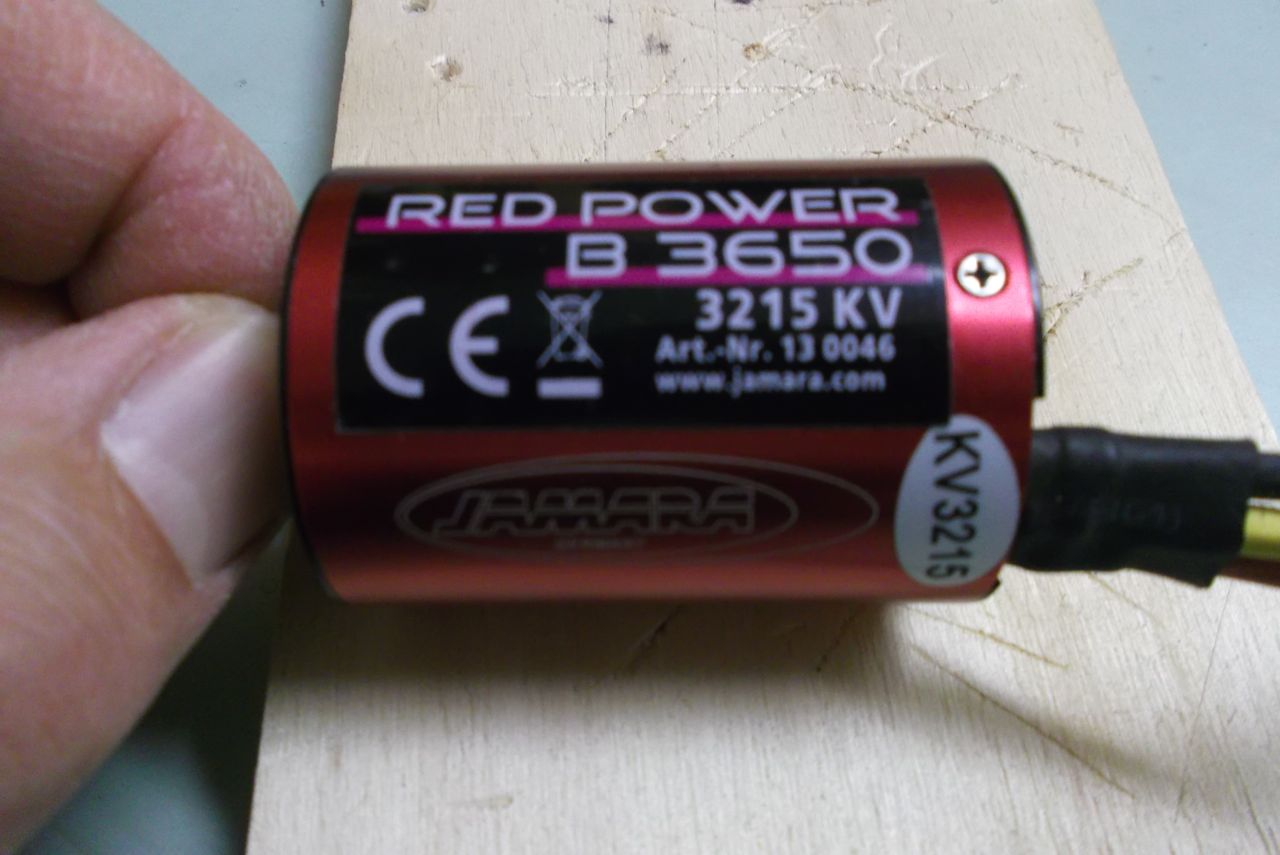

Ciao Spero di non effere fuori luogo. Volevo sapere se qualcuno sa come si fa ad aprire e cambiare l'abero motore sui brushless. Io ho questo della jamara per il buggy 1/10, (che va molto bene). Ho purtroppo commesso un errore nel tagliare il grano di fissaggio del pignone in ottone, che aveva la sede esagono rovinata, non riuscendo più a svitarlo, l'ho tagliato con il Dremmel. Purtroppo mi è scappato ed ho segnato l'albero, per sicurezza vorrei cambiarlo. Il motore nel retro lato uscita cavi ha tre viti di fissaggio, ma tolte quelle non so come fare per aprire il motore. Mi saperte dare consigli, con l'occasione immagino convenga cambiare anche i cuscinetti. Grazie Marco

Ok stasera faccio una foto e domani la posto purtroppo ho intaccato l'albero vicino a dove il grano si fissa sulla parte piatta dell'albero, la mia è solo una precauzione, al limite lo possso fare più avanti. Volevo comunque capire come si fa. Grazie

Tolte le viti devi rimuovere la culatta posteriore, magari aiutandoti con un giraviti a taglio e dopo spingi l' assale dove attacchi il pignone e il rotore viene fuori.....occhio alle rondelle e cuscinetti, dv rimetterli x come escono.

Ieri sera ho fatto foto (spero si capisca) e poi rimontato il motore con il pignone buono a disposizione. Per il momento evito di aprirlo anche perchè ho provato ma avevo paura di rovinare di più l'albero, la cassa dietro non si toglie. Ho trovato su youtube un video di manutenzione ad un motore TACON che è praticamente uguale a quello che ho io. Devo vedere se rieco a recuperare come ricambio l'albero con rotore. Attendo comunque consiglio e/o indicazioni d chi sa aprire questi motori. Grazie Marco

Come hai fatto a ridurlo cosi'? Perche' hai usato il dremel ? Non e' difficile aprire questi motori ma devi fare molta attenzione ai rasamenti che ci sono sull'albero perche' li devi rimettere allo stesso modo , comunque un leggero gioco lo devi lasciare muovendo l'albero avanti e indietro con il motore chiuso. Non preoccuparti troppo della manutenzione e se lo usi bene sono solo i cuscinetti da sostituire e se lo usi bene di solito si cambiano dopo un lungo periodo e li puoi anche pulire solamente senza cambiarli , se non hanno gioco. Ciao | |

Dalle foto non si vede nulla, però se il problema è quel piccolo segno concavo che intravedo, scusandomi in anticipo per il gioco di parole, non vedo che problema c'è! Il tuo albero ha la tacca per il grano ? Se no, spiana tutto e falla in corrispondenza del solco. Se sì, bisogna che tu posti foto più visibili |
