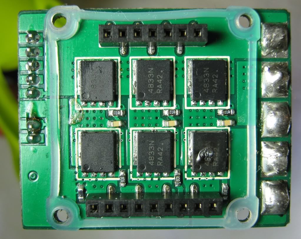

come da titolo.... esc mamma pro 1/10 e bat lipo 3S 4200mA 30C il tutto montato su Giallina Trooper Turnigy... motore un semplice 3300 ... pignone 14 denti originale...
c'è da dire che l'esc era sottoalimentato a soli 3s lui regerebbe fino a 6s però sul esc mancava la ventolina che avevo dato ad un amico...
dopo un giretto su di un piazzale neanche 1 minuto l'auto si è fermata... niente fumo ne tantomeno esc rovente... solo il tutto fermo... ho misurato i vari elementi della lipo e un elemento non dà più corrente...
ho smontato l'esc e uno dei sei scr è bruciato...

se almeno fossero componenti commerciali li avrei potuti sostituire... è un comune mosfet da 30v 190A... ma dove lo trovo?
non sò come è andato in corto e mi ha bruciato forse anche un elemto della lipo o solo interrotto un collegamento...
La lipo non era turnigy ma una Orion Svizzera...
notizia fresca da un amico i mosfet sono gli stessi che montano sul 60A ezrun...

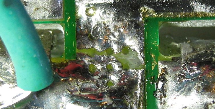

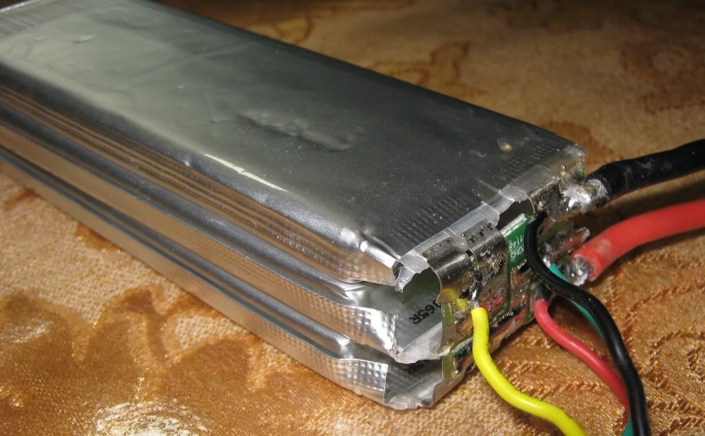

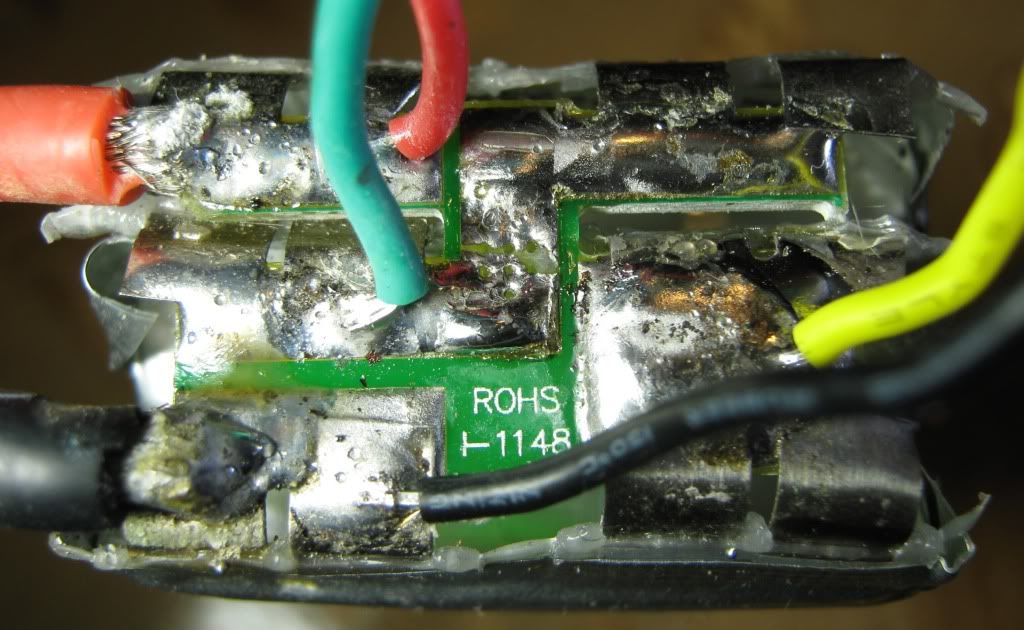

almeno la batteria è salva ho visto che c'è un interruzzione sul lato del positivo...
può essere successo a causa del corto dell'esc? ma come ha fatto lo stagno a ritirarsi...

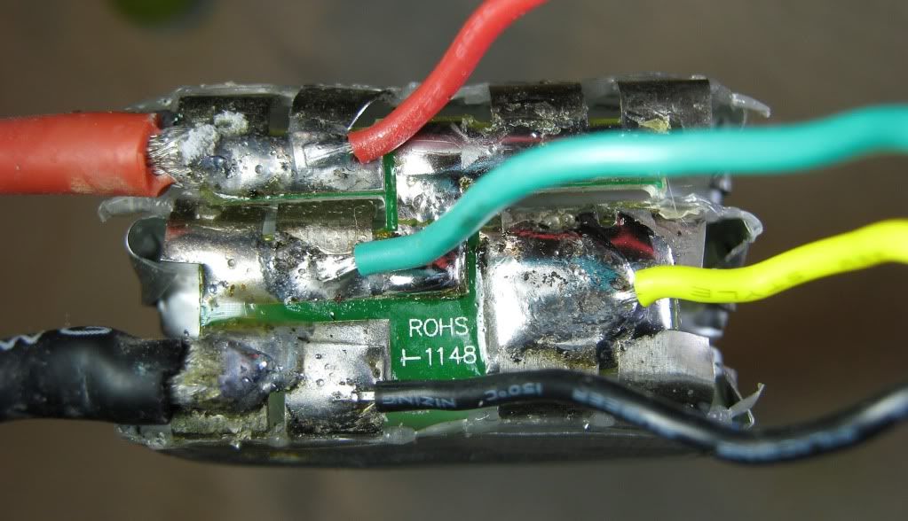

E' capitata a me la stessa cosa circa un anno fa, probabilmente le saldature sulle basette della batteria son state fatte male, e sotto sforzo una ha ceduto, portandosi dietro il povero esc (nel mio caso un MMM)
Ripassa le saldature e recuperi la batteria, per l'esc vedi un pò tu che fare.

x la batteria una orion penso non abbia colpa sulla morte del esc lei si è interrotta e pace ...
l'interruzione forse è stata causata dal corto dell'esc...
ora la devo rinastrare... cosa utilizzo una guaina termorestringente? o del semplige nastro nero x elettricisti?
