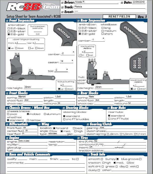

Bene bene Nico posta il setup. Magari sarebbe interessante vedere anche il set di prima, diciamo quello sbagliato, così da evidenziare le differenze.

Aggiungo il setup

Residenza: Lucca
Messaggi: 554
Originalmente inviato da NicWaGe Visualizza messaggio
Aggiungo il setup
Ho dimenticato la posizione ammo, anteriore foro 6, posteriore foro 6 bracci post inferiori foro 3
