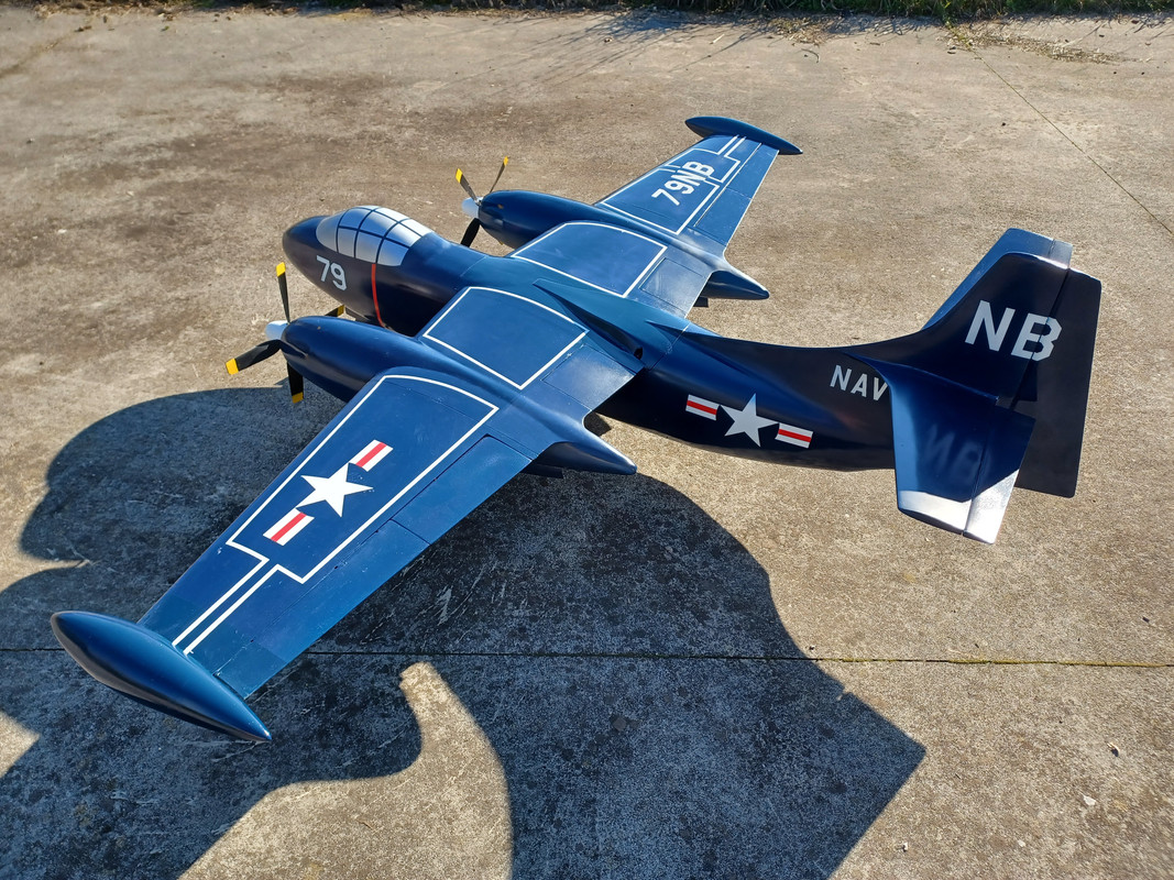

Altro volo col Savage, purtroppo atterraggio con rimbalzo che ha provocato la deformazione di una prolunga realizzata in tondo di acciaio da 4 mm di diametro senza creare danni ulteriori alle piastre di fissaggio che erano state danneggiate e aggiustate dopo il primo volo. Ho potuto rilevare una caratteristica, penso peculiare dei bimotori, che avevo già notato anche nel primo volo. Nelle virate a sinistra per chiudere bisogna usare più profondità di quanto è necessario in un monomotore, nelle virate a destra invece il modello ha tendenza a cabrare. Se trovo un'elica con rotazione destrorsa la monterò senz'altro. Oggi ho montato in via definitiva anche i serbatoi alari. Il prossimo volo sarà la volta delle ogive stampate 3D.
Purtroppo non ho fotografie nè filmati.
P.S.
mi tremano i pollici e non per l'emozione.

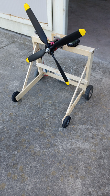

Oggi prova del gruppo propulsore dello Skyshark.
Motore e elica sono ricambi della FMS per il Corsair da 1,7 metri di apertura alare che non viene più prodotto.
Forse lo ho già scritto, ma anche se così fosse ripeto.
Motore classe 50 con 300 kV
Elica quadripala 17x11
Batteria 6x5200
Oggi la prova dopo aver costruito il carrellino che vedete in foto e che non ho bloccato correttamente per cui a un certo punto si è trascinato dietro il cavo ed è partito per la tangente, come si suol dire, roteando più volte sul cemento per finire, fortunatamente, nell'erba. Ad un accurato controllo l'elica, che avevo già dato per persa, è risultata integra, ho dovuto faticare parecchio per togliere parte del cavo che era stato ingoiato dalla cassa rotante. Anche in questo caso niente danni.
Ripristinato il tutto e bloccato in modo più adeguato il fermo la prova è stata rifatta e questi sono i risultati-
5200 g/min
67 A l'assorbimento
1370 W la potenza
TRAZIONE : un incredibile 6 kg come mi aveva già preannunciato l'amico Franco che dispone dello stessa elica, ma ha un motore da 530 kV.
In definitiva la trazione statica è ultra abbondante, sarà da vedere quale velocità si potrà ottenere.
Nella foto il trabiccolo usato.

Quanto e' il peso pronto al volo ?
..e quanti giri fa il motorello con questa configurazione ?
