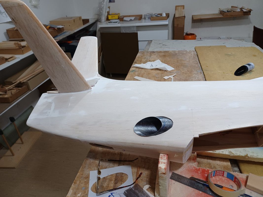

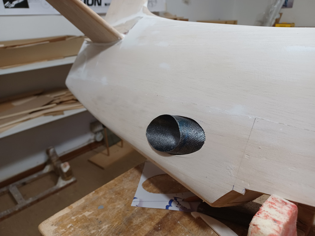

Lo scarico di un turbogetto posizionato provvisoriamente. Saranno incollati solo dopo resinatura e finitura superficiale.

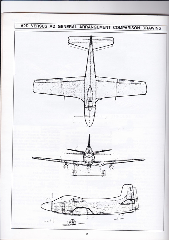

Per quanto riguarda l'ala avanzatuccia, se ti riferisci allo Skyshark hai visto male, l'immagine lo mostra sovrapposto allo Skyraider.

Lo Skyshark ha una silhouette bellissima nella vista in pianta, un po' meno di fronte e di lato.

..effettivamente sembra che entrambi gli aerei avessero ali e timoni di coda di dimensioni molto simili almeno nella proiezione in pianta...
Se si sovrapponessero i due piani di coda, l'ala dello Skyshark e' piu' avanzata, ma di molto poco...si vede che con due turboelica pesicchiava...
Un po' strano, che nelle tre viste, il naso dello Skyshark di profilo, sembra diverso da quello della vista in pianta..
Con quel naso, la rastremazione dell'anteriore e la forma della cabina...risembla un po' paperotto..con un elmo da guerriero greco..
