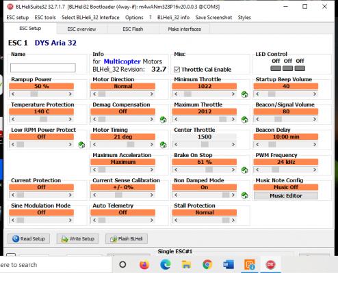

Impostazioni esc per droni
Qua puoi vedere bene come si possa regolare singolarmente e con estrema precisione la risposta dei regolatori tipo Bl Hely e renderla perfettamente simmetrica.
Con meno di 90 € totali passa la paura.
