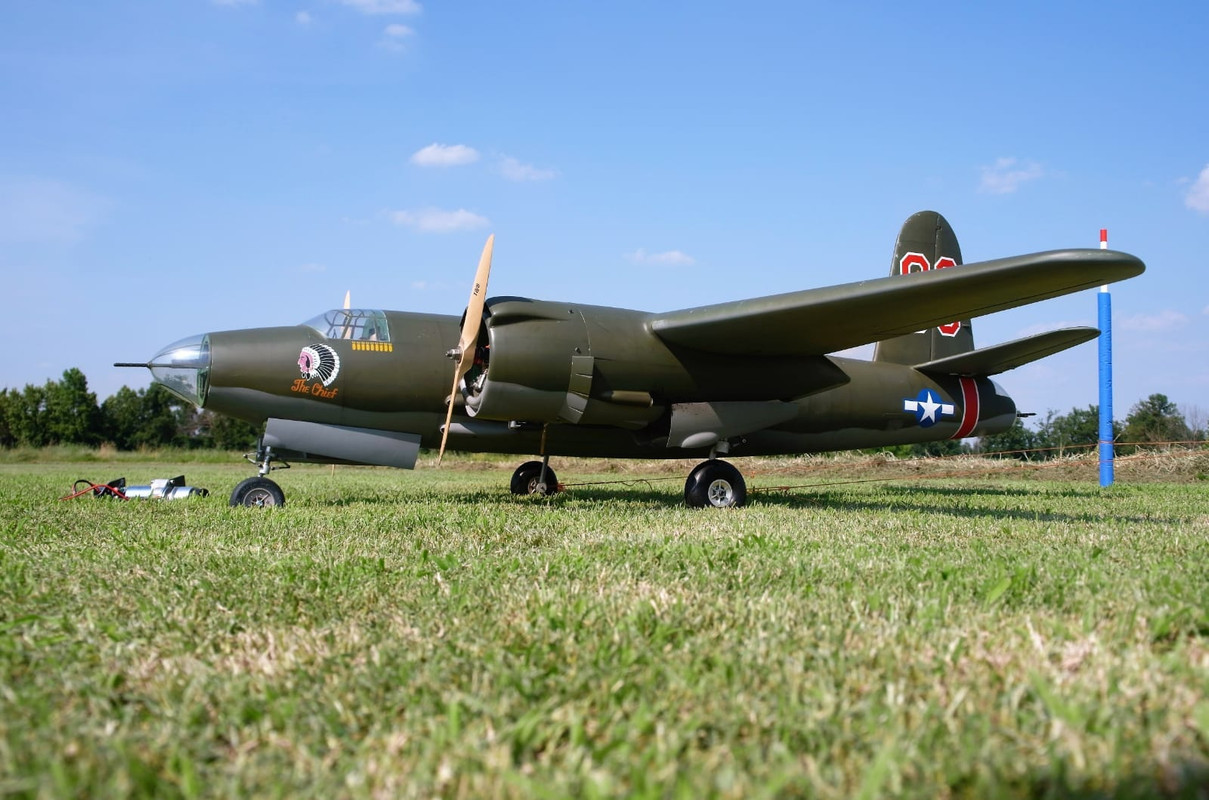

Miscelazione a punti MOTORE > DIREZIONALE sotto interruttore per il collaudo, con un potenziometro per la taratura della fine.
Questa miscelazione mi è costata il B26 della foto al primo atterraggio. L'avevo pensata perchè il comando direzionale sul ruotino anteriore era impossibile da realizzare, in questo modo a terra girava benissimo. Purtroppo non ho pensato che sarebbe stato meglio metterla sotto interruttore in modo da escluderla per il volo...anche in volo girava benissimo.
