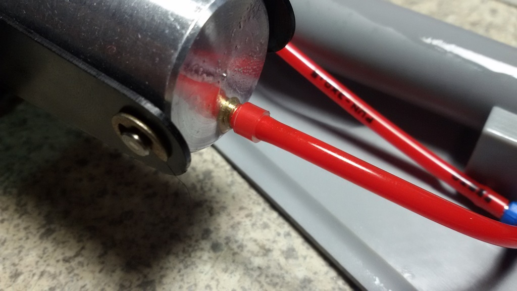

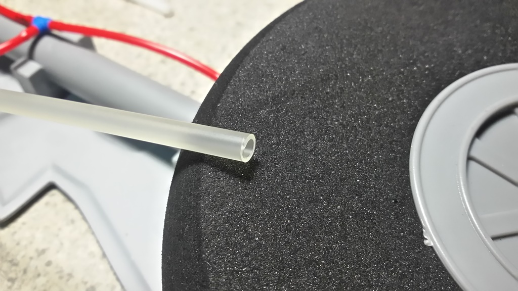

Vecchio 21 settembre 15, 09:24   #17 (permalink)  Top
L'avatar di rigofly
Data registr.: 24-12-2001
Residenza: Firenze
Messaggi: 1.185
Allego le foto della soluzione con anello in plastic sul tubo Festo
Carrelli Pneumatici - Connessioni tubi-carrelli1.jpg   Carrelli Pneumatici - Connessioni tubi-tubetto.jpg
KRILL 2.6mt Extra 35% DLE111 + Extra 330SC GBM 2,3m RCGF70cc + Hirobo Evo 50 + YAK 54 GP DLE55 + Top Flite FW190 Saito FG84cc (in costruzione) + CARF ROOKIE II P80 Jetcat + SU31 OSGT33 + F3A sequence OS120AX (IN VENDITA)
