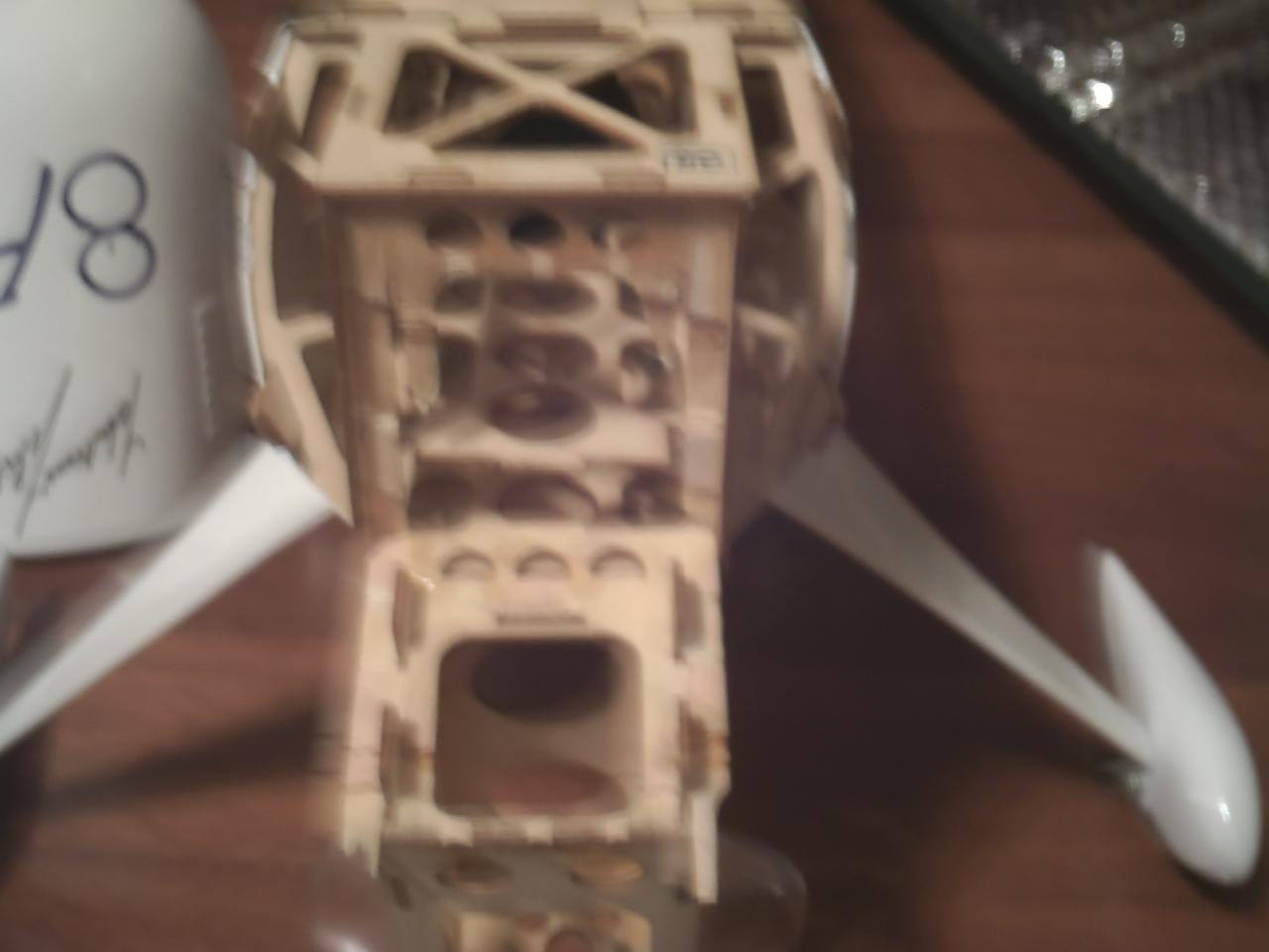

quest'oggi dopo circa un mese di preparazione ho montato il mio sukhoi 30e sebart ansioso di vederlo finalmente in volo questo sabato....ma durante la classica prova a terra del motore circa a 3\4 di gas il disastro...ineffetti non si è staccato il castello motore ma la "tavoletta" parafiamma sulla quale è incollato il motore,si è completamente sfibrata ed ora è per buona parte attaccata al castello motore e il restante alla fusoliera dell'aereo...... tralasciando l'elica,ogiva,naca e castello motore distrutti volevo sapere da voi sicuramente piu' esperti di me se conviene tentare di rincollare il parafiamma e sopratutto come mai è successo? ovviamente il problema non è stato causato da vibrazioni che ho accuratamente controllato....grazie a tutti coloro che mi daranno qualche consiglio,volevo mettere una foto ma non riesco a caricarla |

Sicuro che si puo' riparare. Ma ancora meglio con questi modelli cinesi sarebbe ripassare gli incollaggi della struttura del castello motore con un po' di occhio, magari introducendo qualche triangolino di legno che male non fa, PRIMA che succeda il guaio.

Nonostante il blasone di chi commercializza tali modelli bisogna ricordarsi sempre che la maggiorparte delle volte si tratta di made in Cina o comunque di produzioni fatte in modo "industriale" dove chi è addetto all'incollaggio non farà mai volare quel modello e soprattutto chi li produce lavora al risparmio quindi l'unico consiglio è di ricontrollare più incollaggi possibile e di rinforzare i punti di maggiore stress del modello (vedi castello motore, portabaionetta etc.etc.)

Ciccio, fai come faccio io! Io non compro alcun modello cinese tagliato a laser, perchè sebbene tanti dicano che controlli gli incollaggi (fatti con vinavil.. o meglio acqua bianca) anche usando una colla molto buona non farà più la presa sulla fibra del legno quindi sarà un falso incollaggio (costruisco anche aeroplani ULM in legno!) vedi: Lo Spark, auto progetatto e auto costruito(collaudato e volante), motorizzato rotax 503! - YouTube Tornando al discorso dei modellini, io se voglio un modello che duri, fatto come voglio io melo costruisco, io non taglio a laser, ma faccio a listellini tagliati da me a cutter! Io al tuo posto me lo farei cambiare, perchè non vale la pena aggiustarlo, in quanto diventerebbe pesante e storto anche con tutti gli accorgimenti possibili. Comunque io se fossi al tuo posto manderei una foto a silvestri dicendogli che una porcheria del genere non vale più di 50 euro, e penso che quel modello l'hai pagato di più di 50 euro! Io i modelli che ho acquistato sono di marca HYPE oppure SEAGULL, sono modelli un po' pesanti, però sono robustissimi, in quanto tu puoi lasciar cadere il modello da 1 metro e non si graffia nemmeno! Ottimo rapporto qualità prezzo.

grazie per i commenti, la cosa ancora piu' scandalosa non sono tanto gli incollaggi sebart che sono riuscito a scollare con sorprendente facilita' ma la qualita' stessa del legno di un aereo da 200euro, la parte principale adibita allo "scarico della trazione" è durata 30secondi e nemmeno a trazione massima |
