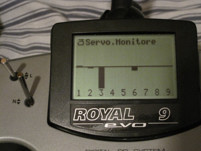

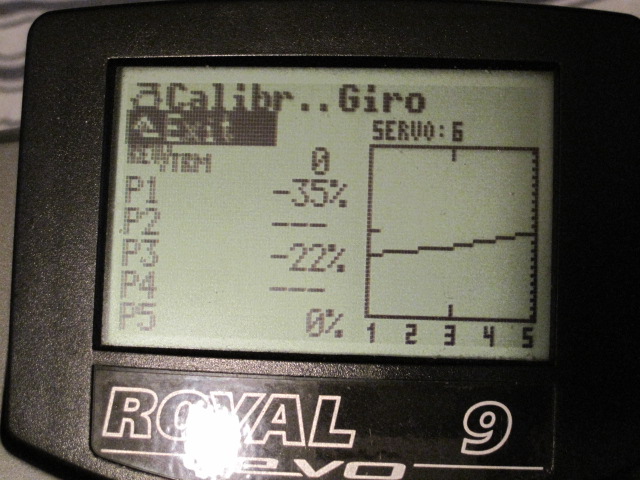

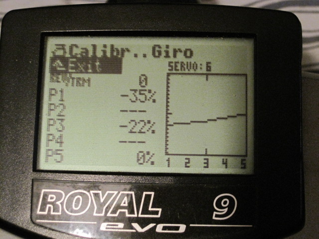

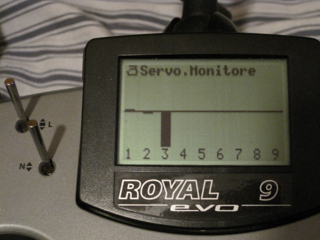

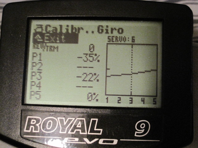

foto, con l'interruttore nella prima posizione ho il valore zero, valore di P5, giro spento
poi nella seconda posizione, valore P3 -22%
terza posizione valore -35% valore P1
forse cosi si capisce ancora meglio, nota l'interruttore L sulla sinistra e il valore della corsa del canale numero 6, posizione zero tutto spento:
posizione due, giro acceso, valore -22%:
terza posizione, valore -35%
ciaooooooooo

Originalmente inviato da il_Zott Visualizza messaggio
al 99,9999999999999% il giro è lo stesso, le istruzioni poi mi sembrano identiche.
veniamo ai settaggi, allora questo essendo un gyro per elicotteri prevede un po' di settaggi.. settaggi che si fanno con un canale libero della radio,
con corsa da -100 a 0 il giro corregge ma se lasciamo lo stick del comando dove agisce il gyro, il servo ritorna correttamente a zero, andando da 0 a +100 il giro corregge sempre solo che la posizione del servo rimane sull'ultima posizione data dallo stick, anche se lo riporti al centro.. in definitiva non so a cosa serva per gli ely ( non li ho mai provati) ma per usarlo sugli aereoplani il comando della regolazione va messo da -100 a 0, la parte positiva non va usata; altrimenti credo succeda quello che hai detto tu.
Per le impostazioni che ho fatto hai detto bene, su un interuttore libero gli ho assegnato un canale cosi settato:
prima posizione corsa servo zero, tutto spento
seconda posizione -22
terza posizione -35
i valori poi li metti tu provando in volo il modello.
ciaooooooooo

Originalmente inviato da mekfly Visualizza messaggio
attacco la batteria, il led del gyro lampeggia e poi diventa fisso, a 25 e 40 il suo lavoro lo fa direi bene(sarà poi da valutare in volo), ma quando lo disabilito, quindi posizione a 0% gli alettoni si muovono male, a volte non tornano nemmeno a zero...PECCHE'????
Con questo gyro il led deve spegnersi.. attacchi lampeggia e poi deve rimanere spento, se ti rimane acceso vuol dire che è attivo l'head lock e quindi ti succede il panico sui servi... questa funzione sugli aerei non si può usare.
Questo mi sa che ti sucede perche imposti in canale a lavorare su un valore positivo... ecco perche dicevo di usare valori negativi, perche in questo range l'head lock è disattivato e funziona tutto alla perfezione.
Scusa lascia perdere il settaggio che ti propone la radio e metti il controllo del giro su un canale libero e lo setti come ho indicato nelle foto.
