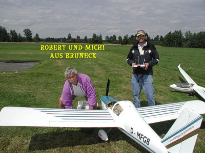

Ciao ragazzi!
Io ho provato il "triciclo" (Swiss Trainer) e il "diciclo" (Cessna .- Piper -- Bully..)
Il preferisco il "triciclo". E´più stabile (va sempre diritto!!)
e + facile da "girare" per il campo (tipo macchinina!)
Poi il Bully che avevo io, in atteraggio saltava!!
Ecco alcune foto del Big Swiss Trainer 3,80mt con un ZDZ 160!
E del mio "povero" Cessna!
