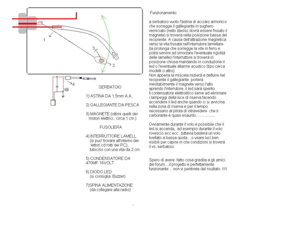

Indicatore livello carburante per aereo
ho realizzato questo progettino per il mio modello...funziona bene....spero pvi possa servire.....saluti
