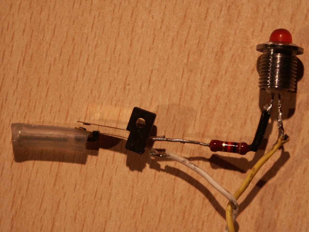

considera che aspetto di sapere se devo montare questo led con supporto in metallo come semplice indicatore da pannello, oppure il grosso led intermittente, 1 centimentro di diametro, colore blu, si vede tranquillamente lampeggiare sotto la fuso quando l'areo lo fai passare sopra di te....uno spettacolo....

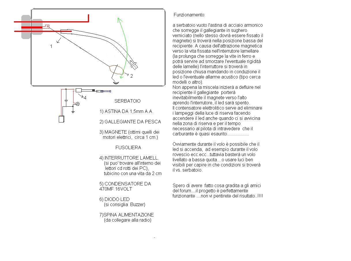

Vorrei suggerire una piccola modifica......per evitare che la spia si accenda quando siete proprio a secco ....mettere una prolunga di 1cm nel galleggiante è posizionare il magnate più in bassa.....nel punto desiderato..nel mio l'indicatore si accende quando ho consumato i 3/4 di carburante....

Anche i led ad alta efficenza che ti ritrovi in alcuni accendini e per di più di vari colori sono OK!!. a proposito io sono sempre del parere che il tuo dispositivo è una manna ed inoltre lo puoi utilizzare per molti altre applicazioni sempre legate alla funzione per cui lo hai progettato. IN GAMBA! e non ti crucciare se qualcuno non è del tuo stesso pare re!
