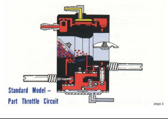

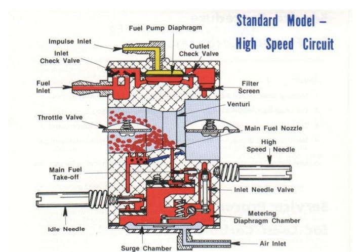

si; il circuito L rimane sempre "inserito", quindi anche quando il motore è al max; Se intervieni sulla H, può essere necessario intervenire anche sulla L;

certo; il circuito L è sempre in funzione; Tu puoi ottenere una carburazione al massimo che pare perfetta anche con spillo magro di L e grasso di H oppure grasso di L e magro di H;
