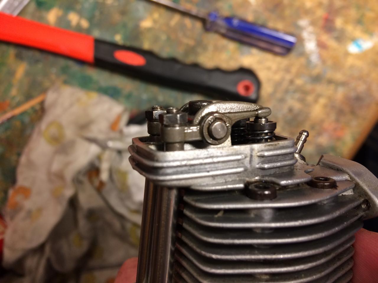

ciao a tutti, ultimamente sto sistemando dei motori 4 tempi glow OS e dopo averli accuratamente smontati, puliti e rimontati su alcuni di questi, nel caso un 30 ed un 48, mettendo albero a camme in fase ovvero con il bullino nell parte superiore in asse con l'asta che muove il bilanciere, procedura come da manuale OS, la valvola di aspirazione non ha gioco ed il bicchierino sul bilanciere che viene comandato dall'asta è a fondo corsa ovvero non è più modficabile per poter aumentare il gioco ma solo svitare il bicchierino il che comprime la valvola, traduco il bilanciere è senza gioco.
la valvola di scarico è correttamente regolata ed il motore ha molta compressione, il mio dubbio è che a motore caldo il bilanciere tenga aperta leggermente la valvola di aspirazione con le conseguenze del caso.
spero di "essermi stato spiegato"....
