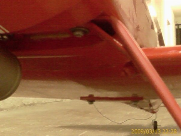

Guardando la foto dello Sterman si nota che l'ala di sotto abbia un incidenza positiva rispetto al piano di quota.
Invece l'ala di sopra sembra quasi abbia incidenza negativa.
Sicuro di aver dato + 1° per l'ala di sotto e + 0.5 alla parasole rispetto al piano di quota?

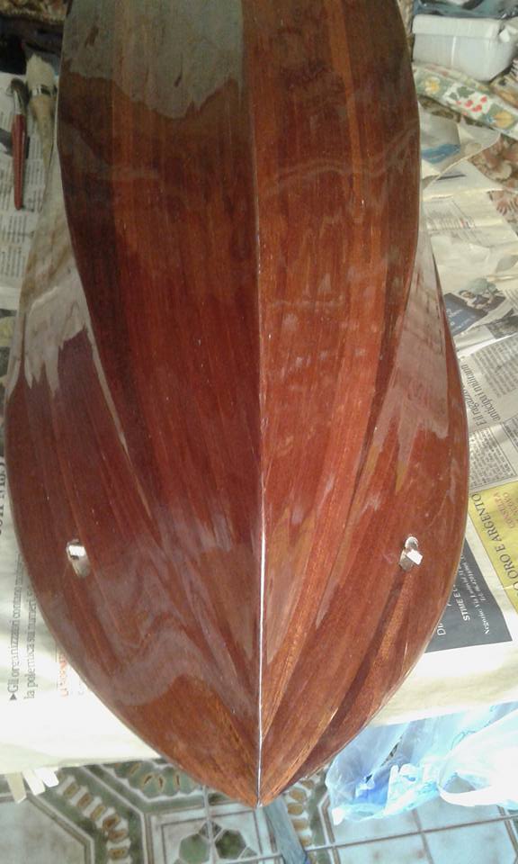

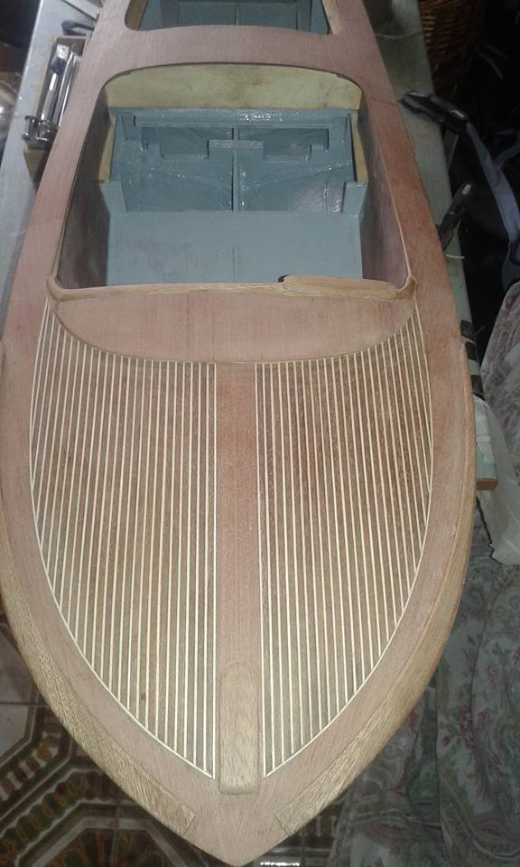

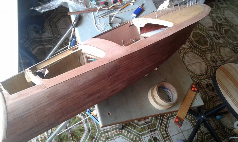

Hai ragione la foto è stata fatta senza avvitare i bulloncini dei tiranti alari quindi non erano posizionati all'incidenza giusta.
Si il kit hachette del Riva Aquarama mi ha dato un po da fare, ed ancora ci vuole tempo a fare tutta la tappezzeria in pelle cucita, il mio kit è l'ultimo quello che vende ora Amati.
